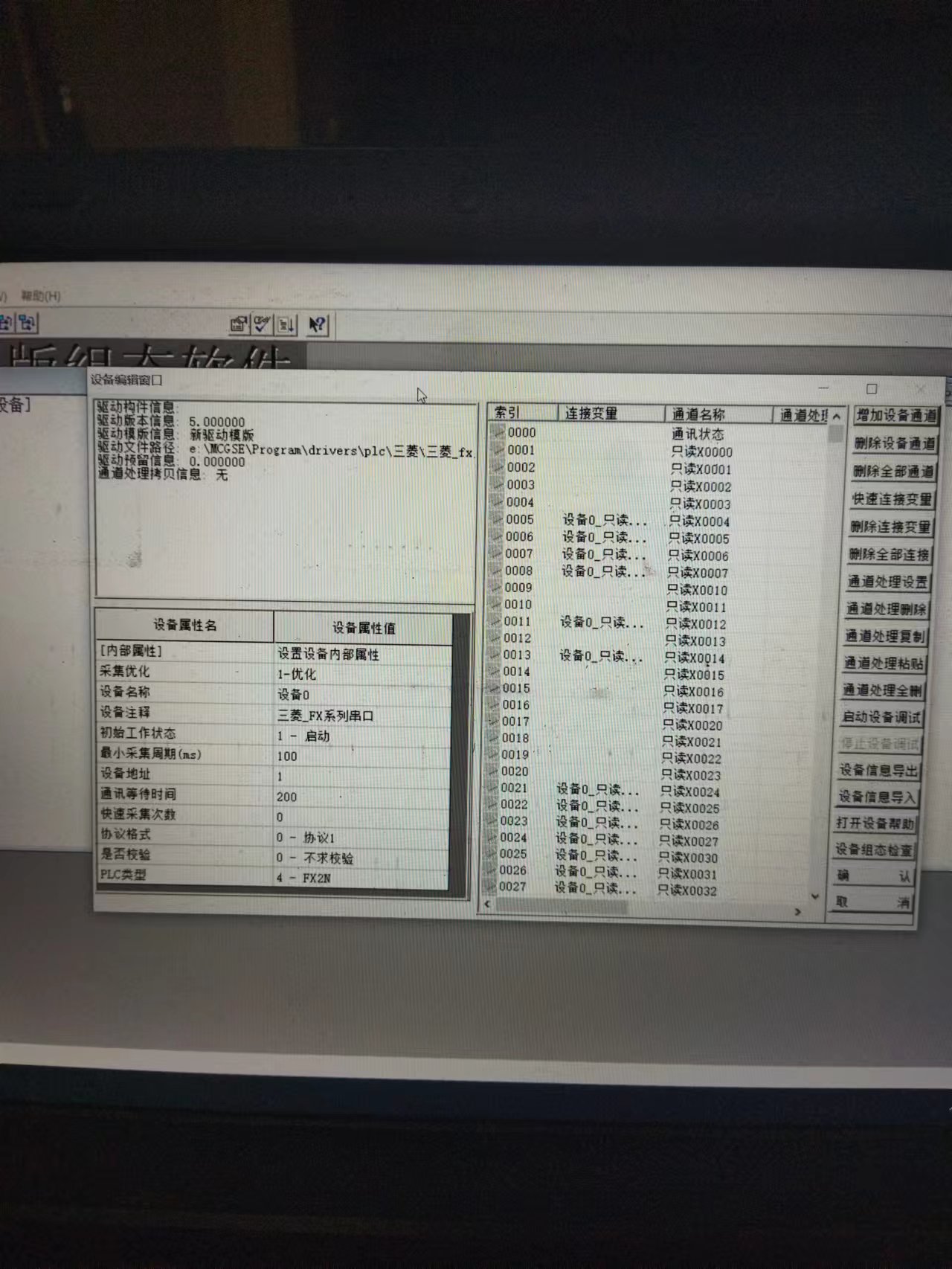

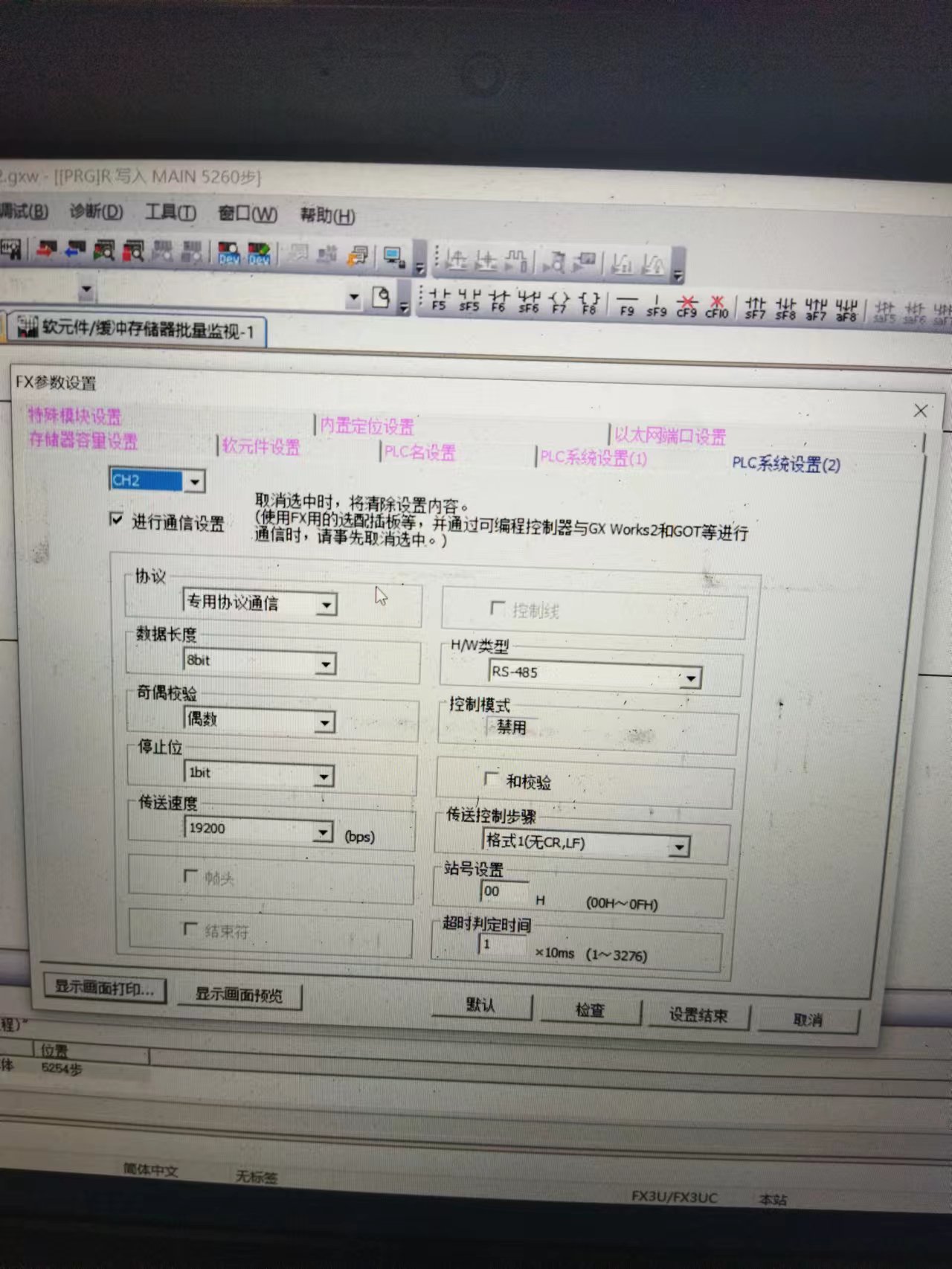

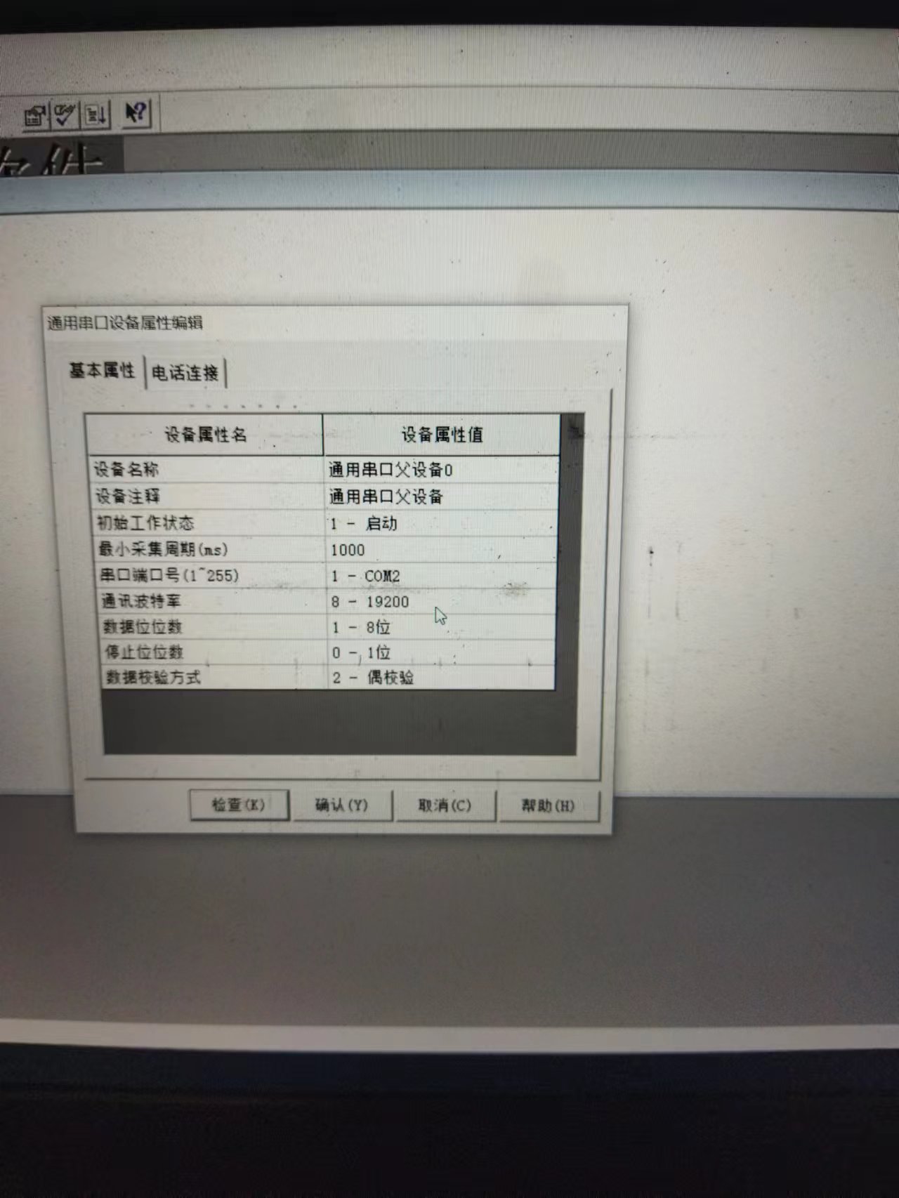

死活通讯不上

用编程口不行吗

第一张图是设置485BD(对应D8120)板那位置的协议的...没记错的话485ADP(对应D8420)是要程序设置的...

屏幕与PLC距离60米左右
编程口用不了
但是也解决了 换了个模块好了
