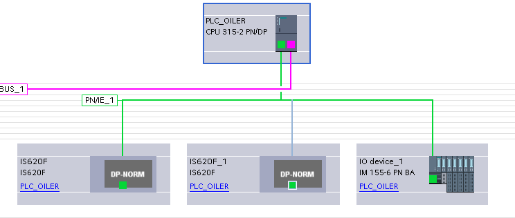

西门子PLC(315-2PN/DP)通过以太网控制汇川伺服(IS620F)转速来调整管道流量,基恩士超声波流量计(FD-XA1)根据检测到的流量数据反馈给PLC,PLC通过PID运算来调整伺服转速,保证管道流量准确稳定.
在博途软件中调用FB41做PID控制,直接读取管道流量和设定管道流量输出值控制伺服转速,转速一下升到最高,一下停止,伺服工作很不稳定,后来改变策略,将反馈流量与设定流量均等比例缩放至0-100之间的值,输出控制量也是0-100对应0-3000转,PID控制正常,但是调试过程中还有俩个问题,1.在低流量的时候流量计没有显示,在低流量做不了PID控制,2.PID的反馈值一直在跳动,伺服转速变化不大,流量有很大的变化,导致PID控制很不稳定,一直有震荡存在,针对第一个问题,与厂家沟通后发现流量计有一个零切断流量,即小于零切断流量设定值,输出便都是0,修改零切断流量的设定值后,第一个问题解决,针对第二个问题,一开始以为是S7-300自带的FB41PID块的问题,更换自己编写的PID块后还是不行,转速的变化在1-2转之内,流量却在30-50ML的跳动,想了一下,感觉可能是流量计的变化速率太快,导致PID控制出现来回震荡,查看流量的采样速率,发现采样速率是500ms,更改为2.5s后重新查看PID输出情况,PID输出平稳,更改P和I 值,使其超调量和反应时间在可控范围内,项目结素。
