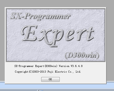

  各位大神,谁有正常使用的富士PLC编程软件D300win中文版麻烦分享一下,找了个一直连不了机,怀疑是软件问题。十分感谢!

目前安装这个软件一直无法联机

2楼  发表于: 2022-04-20 09:01
你手上这个版本就是中文版最新的版本了,虽然英语版本已经升级到了3.7.1.17版本了。
至于是否能联机,请确保:
1、使用的硬件被当前软件版本支持。
2、通讯设定正确。
3、操作系统环境正确。
Good Luck~

4楼  发表于: 2022-04-22 16:15
引用第2楼cvlsam于2022-04-20 09:01发表的  :
至于是否能联机,请确保:
1、使用的硬件被当前软件版本支持。
2、通讯设定正确。
PLC是NP1PU-048E 确认是支持的,通讯设置用USB端口连接一直PLC未连接(USB线缆确认没问题,换了2根都是和其它设备正常通讯使用的),也马云家买了一端网口的专用线缆使用com口连接也不行,操作系统WIN7 64位的非正版系统,难道真的是操作系统的原因?

5楼  发表于: 2022-04-22 21:26
用XP,软件用英文版的吧。

7楼  发表于: 2022-04-23 09:20
引用第5楼13281383339于2022-04-22 16:15发表的  :
执行SX-Programer Expert(D300Win)--〉Tools下的USB Driver For MICREX-SX重新安装驱动程序,安装过程中请关闭防火墙和防病毒软件。
