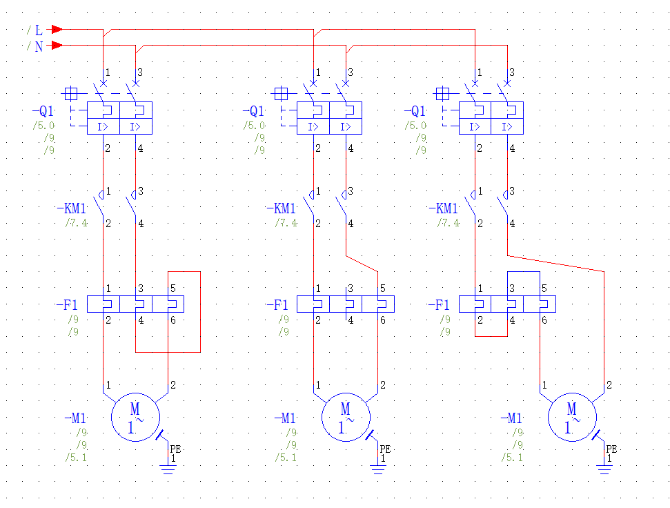

闲着发给贴证明在论坛!瞧瞧这样的接线那个合理!

单相电机控制主回路接线方法,各有什么优缺点?那个更合理!

第二种吧,省事

第二种错误,因为三相热继电器带缺相保护,这样接会误动作。
第三种、第一种都可以,但第一种最优,便于接线。

热继电器,1电流过载保护,2缺相保护(三相电流相等或者说不要差别过大)

正确的应该是第一种吧

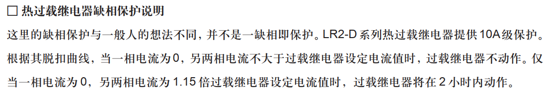

学习了,真不知道热继电器还有缺相保护,但是我查了一下施耐德的热继电器,缺相保护是这样解释的,如果是这样的,我还是选第二种接线,省事

第一和第三效果差不多,区别在于接线方式不同和有一相电流方向不同。其中第一为标准做法。
第二由于缺一相电流,在保护动作上会有延迟。
道理就是推动同样的物件,三人同时出力,比两人同时出力要省力得多。
第三的则有人捣蛋偷懒,出工出小力(反向电流功效变低,但影响不大)。

普通热继电器不带缺相保护的,电动机综合保护器带缺相保护第二种会跳闸。

用普通的过流保护的话,第二种也是可以的,接线还方便

三者都可能合理。如在某些特定的工作环境或特定的工作设备下。没有绝对啦
