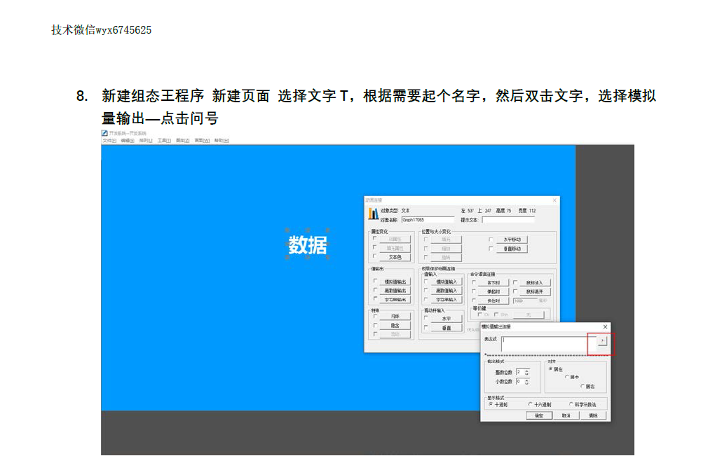

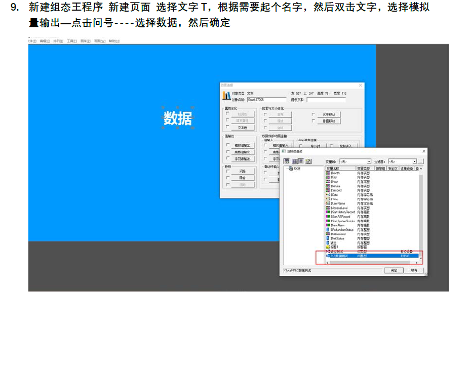

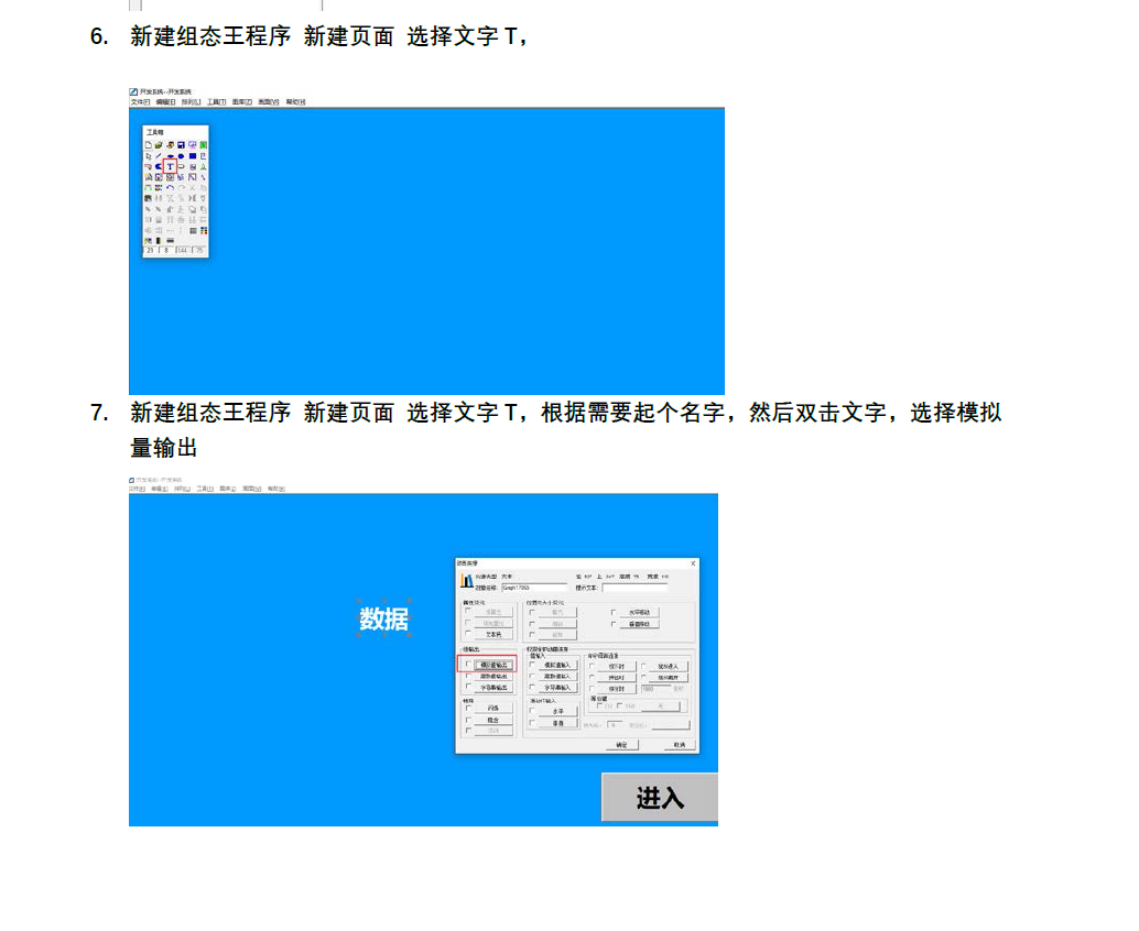

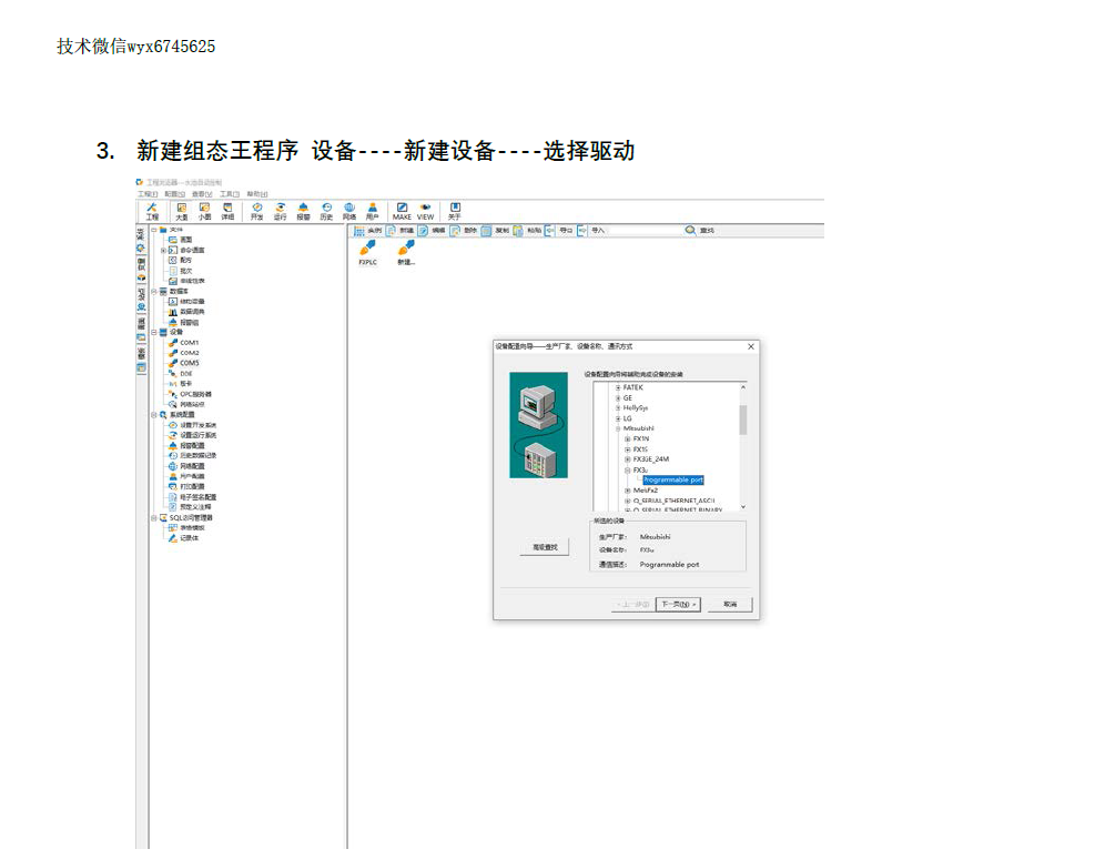

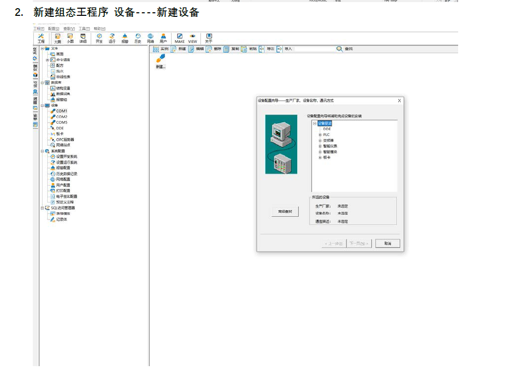

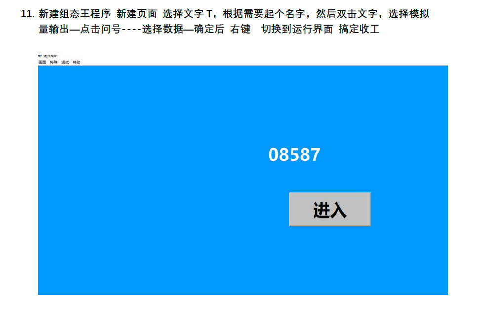

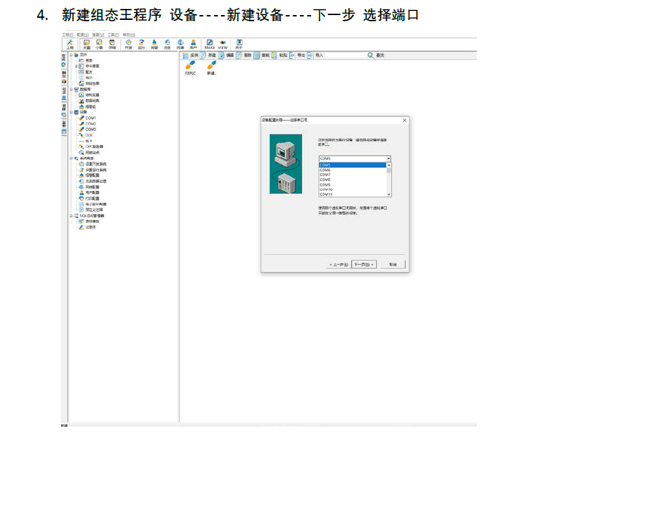

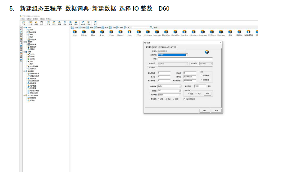

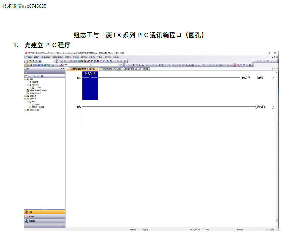

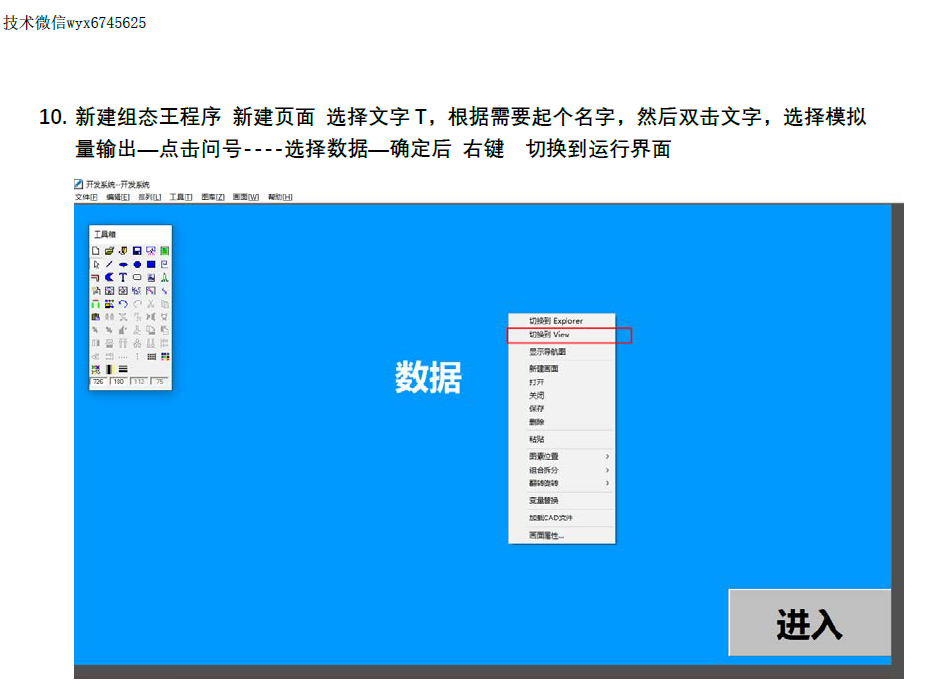

组态王与三菱FX系列PLC通讯-小白必看
组态王与三菱FX系列PLC通讯.pdf
