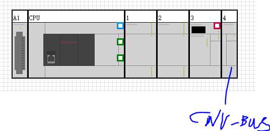

FX5U带了个3U-4AD   程序是跟FX3UPLC程序一样的形式吗?
叭叭叭

1楼  发表于: 2022-04-14 16:24
一般5u带3u的模块是需要一个转接模块的,然后只需要按照5u的正常写法就可以了

2楼  发表于: 2022-04-14 16:29
out_t(SM400,T上电5秒,K50);
top(T上电5秒.s,K3,K0,H1111,K1);
TO(T上电5秒.s,K3,K1,A收卷DA,K4);

3楼  发表于: 2022-04-14 16:35
引用第2楼apei2014于2022-04-14 16:29发表的  :
我这个是带了3u-4da的,4ad的按AD的方法来就行

4楼  发表于: 2022-04-14 17:35
谢谢    我看模块参数里可以直接设定   感觉跟Q系类AD的模块一样     设定数字输出值就可以吧???
