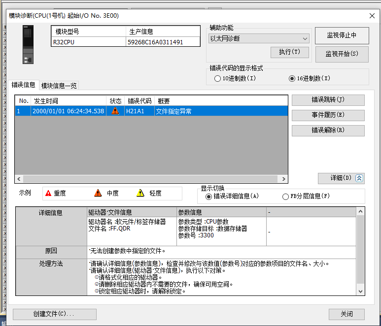

存程序使用SD卡吗?扩展ZR文件寄存器是用SRAM卡吗?

使用ZR无需SD卡,直接设置文件寄存器

设置好文件寄存器后报错说文件指定异常是什么原因

系统程序不用存到SD或SRAM卡;SD卡/SRAM卡用于扩展ZR文件寄存器;当ZR文件寄存器不够用时才用到。
