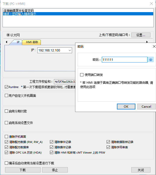

为什么一直报这个密码错误,我的这个密码都是默认的?到底哪个密码不对?这个问题搞了一下午,程序还是没下载进去
恳求大佬告知。后面恢复出厂设置,也报这个错误。。。

触摸屏密码错误,提示那么清楚

密码不对

我经历过,后来用USB下载就可以,密码还是111111

威纶通好多屏带网口的没有USB口

检查下六个1后边有没有回车或者空格。
