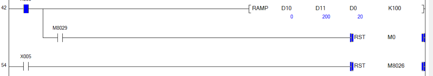

请教大家一个三菱FX PLC斜坡信号指令的问题:RAMP指令,控制电机启停的加减速时间。手册上说这个斜坡上升(下降)时间=扫描周期X扫描次数,我指定扫描周期=20ms,扫描次数n=100
那斜坡时间应该=20msX100,但是仿真模拟下来完全不对啊,有熟悉这个指令的吗?这个斜坡时间到底如何计算?请大家指教

程序其它地方有没有用到D1?
