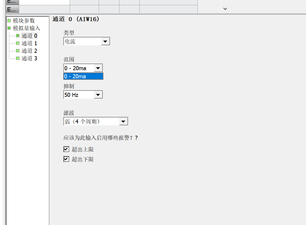

EM AE04模拟量输入模块没有4-20mA范围选择,只有0-20mA

0-20ma对应0-27648,那么4-20ma对应5530-27648

0-20不是包括4-20 嘛。。。

三菱是有0-20mA与4-20mA选择的,所以我就问一下,

包含了4-20MA 对应的是5530-27648。
