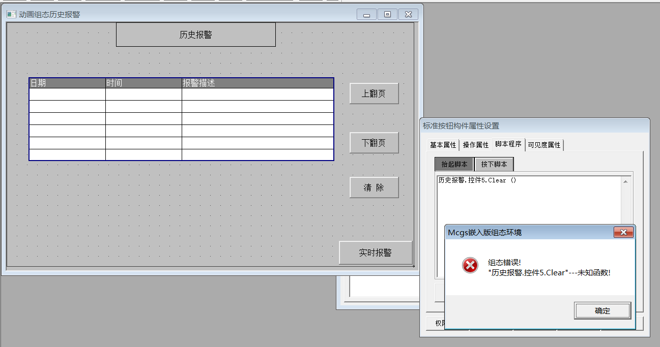

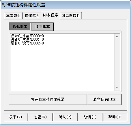

报警.rar (49 K) 下载次数:82 请问各位大师  昆仑通态历史报警记录怎么清除呢? 网上好多方法都试过了还是不能删除

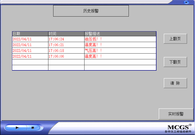

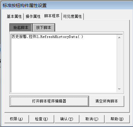

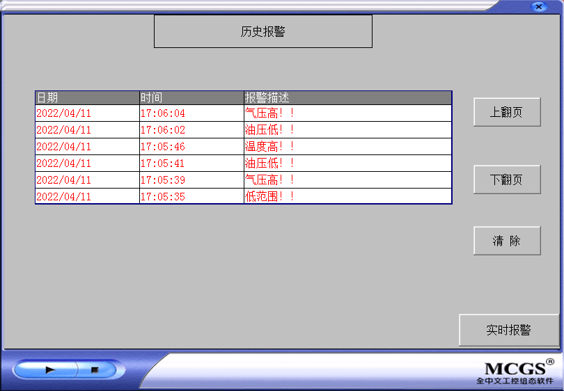

怎么做都只能上下翻页,不能删除历史记录

麻烦哪位大神指教一下,上述历史报警如何清除呢?

网上看了好多资料和视频始终没有解决这个历史报警清除 ,昆仑和威纶用起来感觉差的不是一般大啊

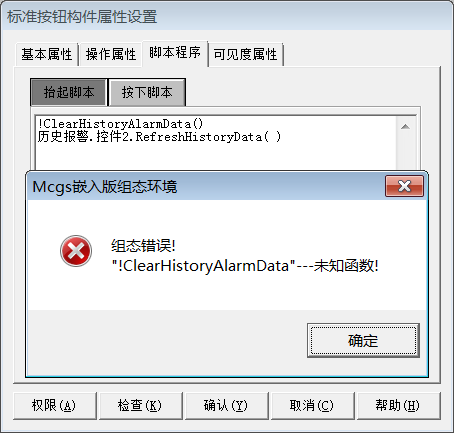

!ClearHistoryAlarmData()
实时报警.控件1.Refresh( )
个人习惯删除后刷新一下控件

引用第4楼mcanser于2022-04-12 11:02发表的  :
实时报警.控件1.Refresh( )
个人习惯删除后刷新一下控件
大师 你好!按照你上述方法也不行,你用的不是这个MCGS嵌入版本的编辑软件吧?

引用第5楼wenliang于2022-04-12 14:21发表的  :
大师 你好!按照你上述方法也不行,你用的不是这个MCGS嵌入版本的编辑软件吧? [attachment=266133]
7.7版本的一般用报警显示不用报警浏览,因为报警显示有Clear()这个方法可以直接清除掉,嵌入版的历史数据怎么删我也没啥好办法,等大佬来解决吧,不好意思啦

引用第6楼mcanser于2022-04-12 15:47发表的  :

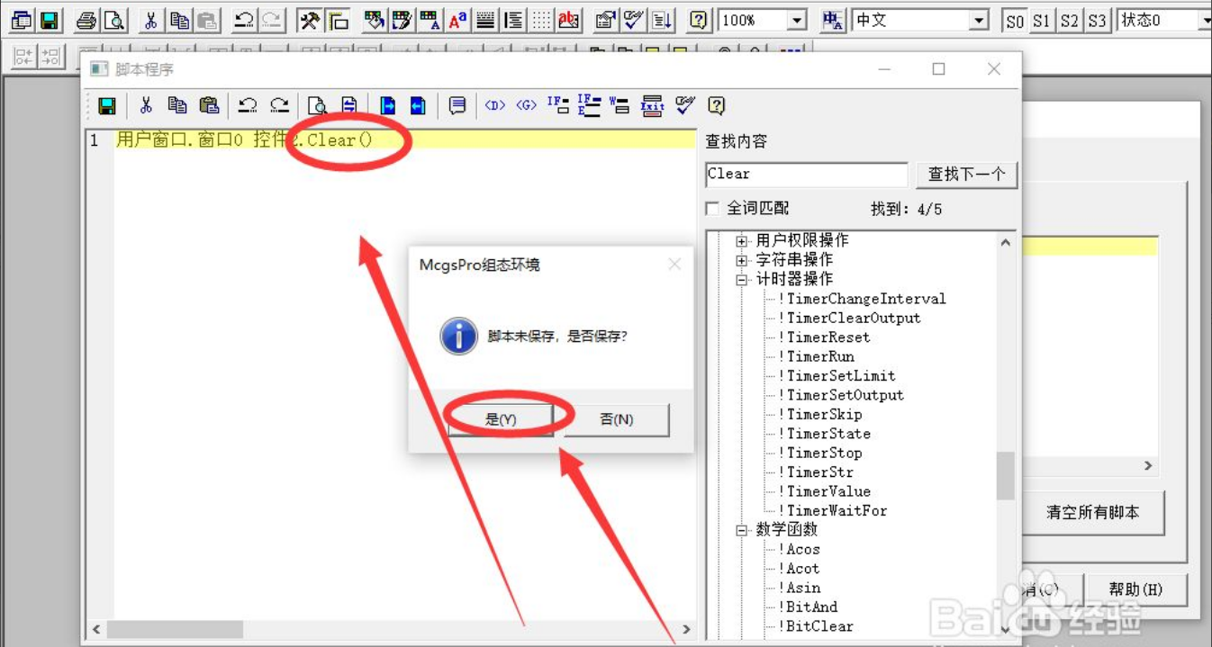

还是非常感谢大师的指导的!!!我用MCGSPro软件来做就可以清除,但是用MCGS7.7的就是不行没办法清除

好像报警有个数组,用删除数组函数
