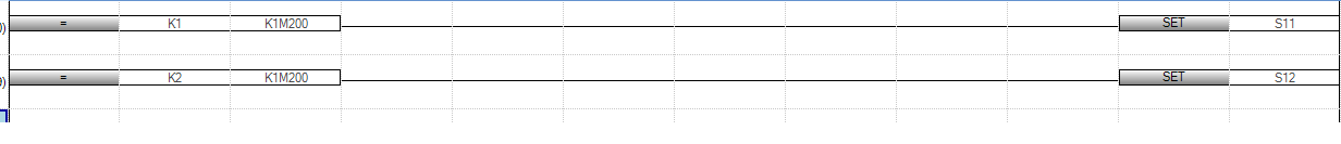

在K1M200的比较里面 如图所示,我这个地方是M200-203全部置位有输出但是我想问一下 其中两个有输出该怎么写呢 例如M201 M203置位我就没法比较了
H001是 低八位的低四位 全部为1 但是好像没有B1111这种2进制比较的写法 各位老师帮忙看看

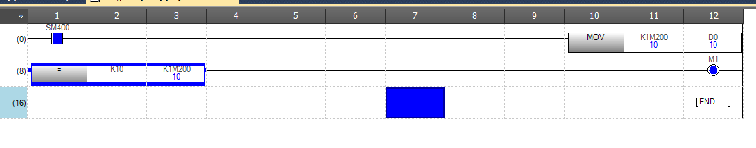

发表于: 2022-04-11 08:56
这是M201和M203动作时

H00F才是低四位全部为1,H是16进制
是的我忘记了 是H0F

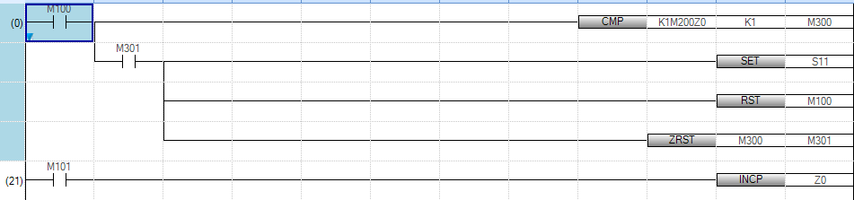

发表于: 2022-04-11 16:29
描述:1.比较+变址
描述:2.利用 MOV K15 K1M200 =SET M200~M203的特性判断
阶梯图部份 当然也可以用st

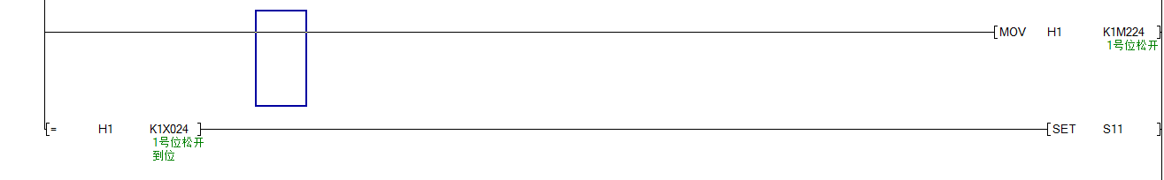

发表于: 2022-04-11 19:12
B1111 HFF
B101 H65
如果只是低四位,先逻辑运算,将高位清零,再比较
任意数 AND HF, 保留低四位,高位置零
任意数 AND HF000,保留高4位,低位置零
同样还有取反,置位。
