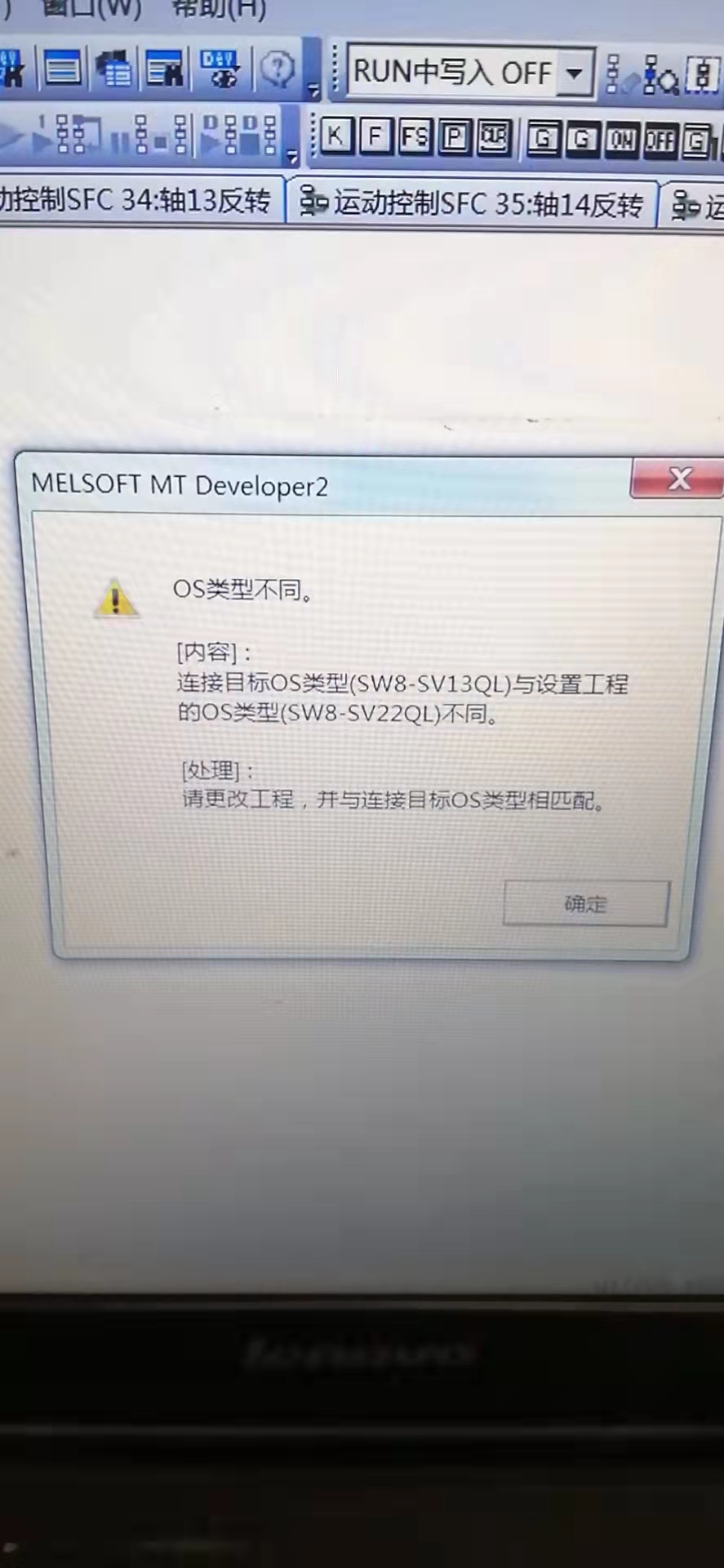

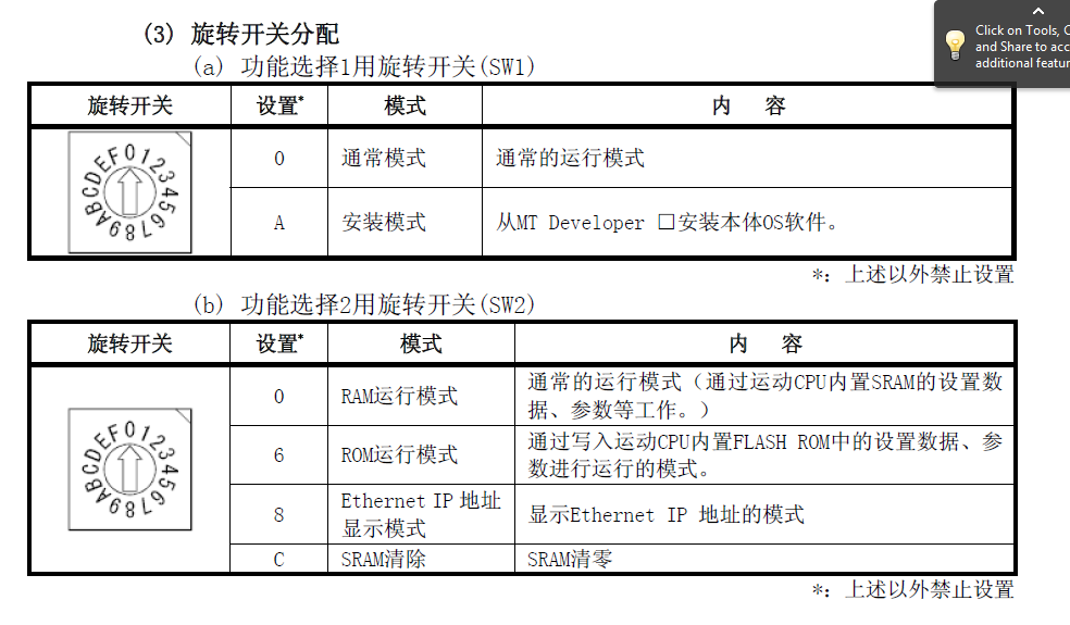

刚到的Q172DSCPU,下载程序时提示OS不对,如图;而安装SV22_OS时,说是要把旋转开关切换到安装模式,请教万能的网友,切换开关在哪呢?我这个是第四台设备,之前三台都没出现这样的问题,怎么办?

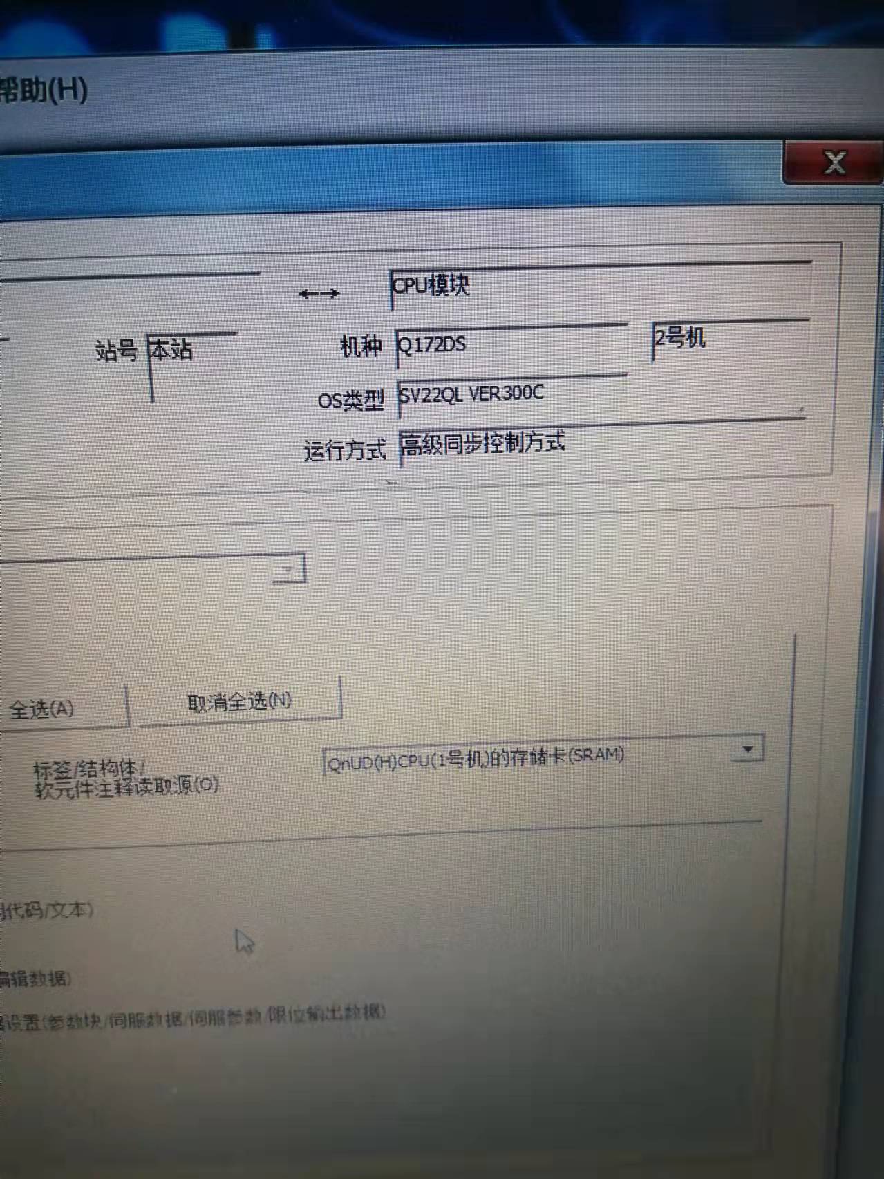

最后一张图是之前做好的,正确的OS;

发表于: 2022-04-10 07:22
还是要看手册

发表于: 2024-03-13 07:20
引用第2楼零度浪子001于2024-03-12 15:14发表的 :
请问你的os是随机附带的吗?还是在哪里下载的
新买的CPU都装好给你,若不是你想要的版本可向供应商要

发表于: 2024-03-13 08:52
一般正常新的是不用安装的,出厂版本就可以正常用,一般旧的或者有特殊要求才会刷版本
