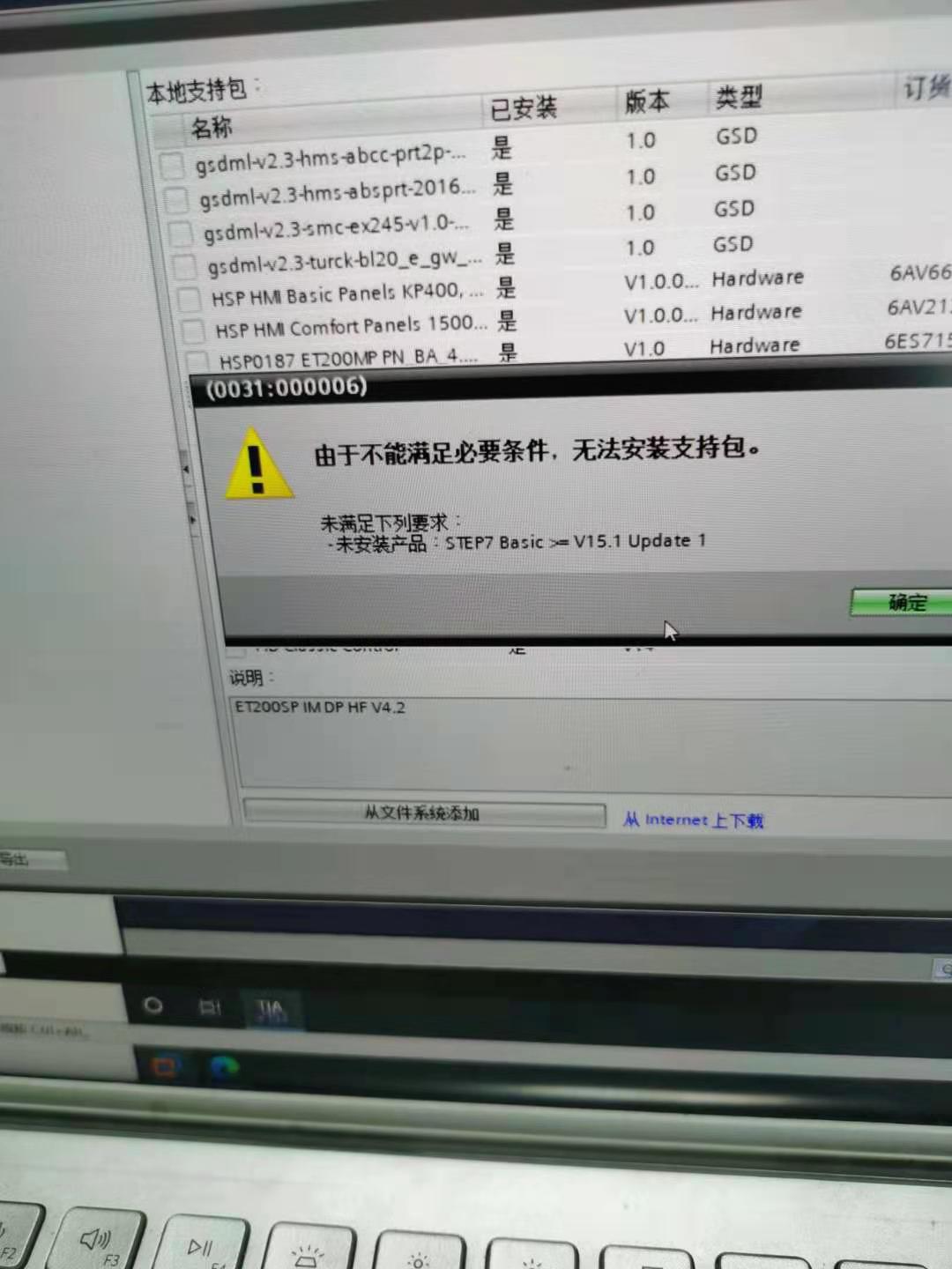

如图,安装HSP文件时跳出这个错误,这如何解决

升级你的博图软件至V15.1,V16,或者V17版本。

可能是版本低了

不是告诉你了未安装。。。

找到了,博图V15.1的升级包,目前官方只能下载到UPD5和UPD6,西门子技术中心下载链接如下:
https://support.industry.siemens.com/cs/document/109763890/step-7-v15-1-%E5%92%8C-wincc-v15-1-%E7%9A%84%E6%9B%B4%E6%96%B0?dti=0&lc=zh-CN
