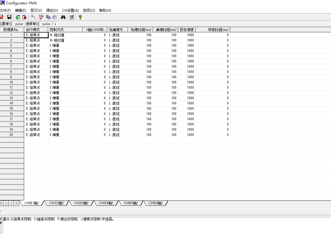

请大神解释下位置控制表怎么使用的

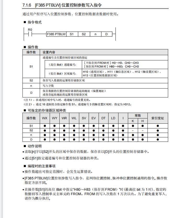

松下编程手册内都有详细的指令说明。应用案例也有

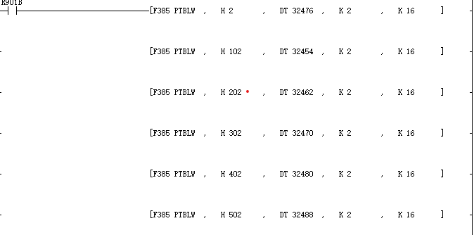

这是数据表写入指令,第一条是将dt32476的双字写入到ch0轴设置区域偏置地址k16,也就是jog速度,还有就是你截图的程序和手册不是一个型号的。
都是XH的啊
