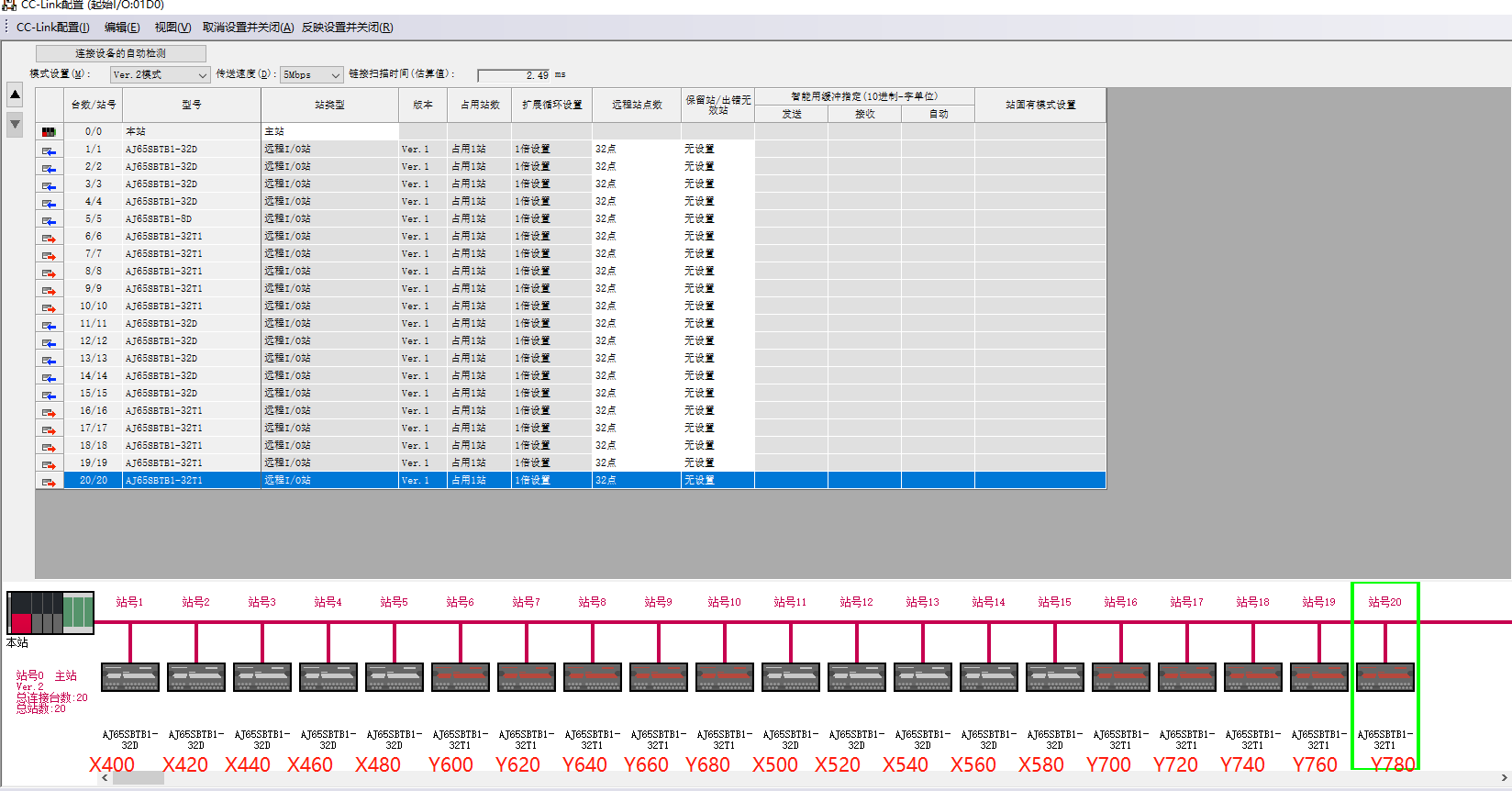

如下图,我远程IO通讯线按下图顺序链接, 但是地址想按标示的地址分配,不是按顺序,可以这样吗

肯定可以 取决于站号

没用过这个,但是我知道不用区别顺序。
这就是一种总线,发送的是广播信号,所有终端都能感应到,只是不是自己的不接收罢了。
问下这种配置用的什么软件?

地址,如果不连续的话,需要中间加一些保留站号。
