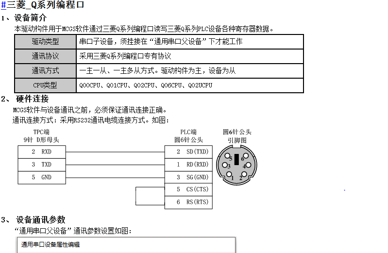

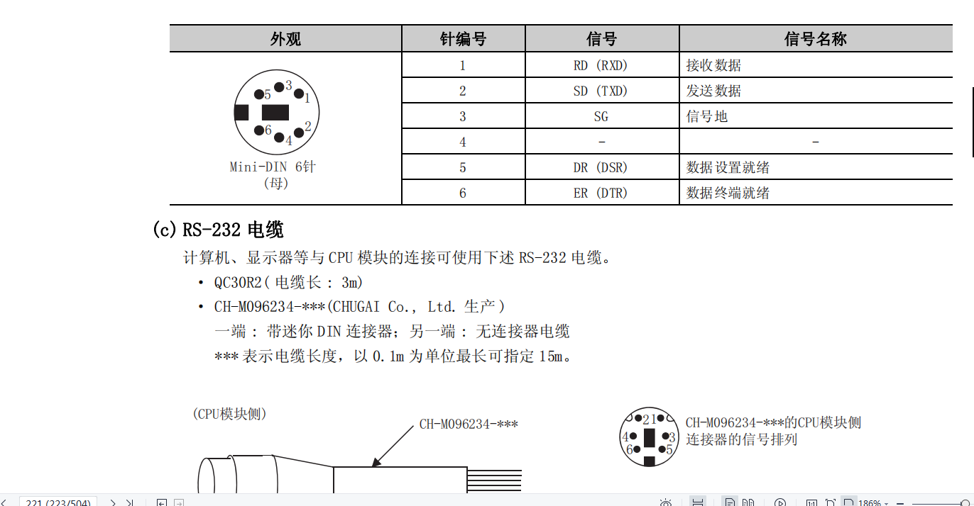

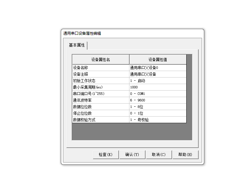

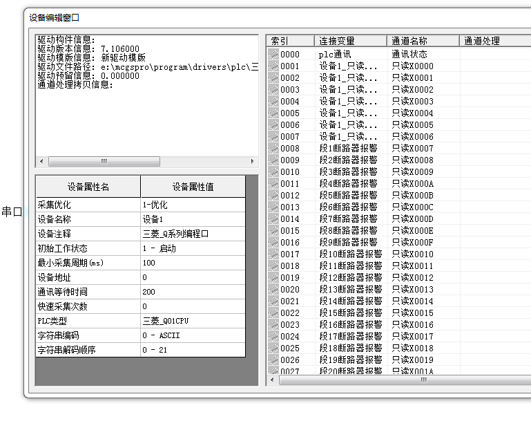

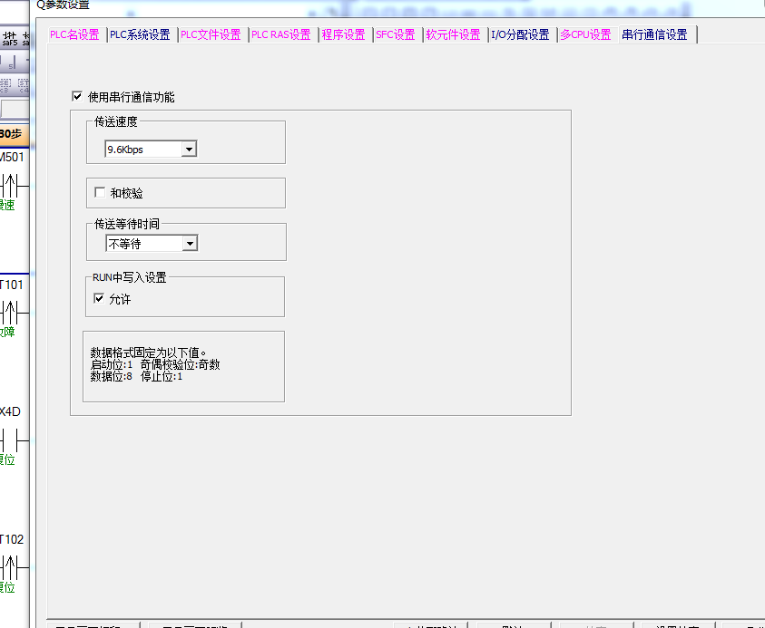

Q系列内置RS232与昆仑通态通讯不上,不知那里问题没弄好,请教是不是还有那些没设置好?
Q系列内置RS232怎么设置
