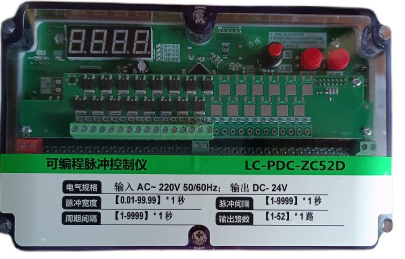

图片是我们公司用的

用常见的555IC+4017就可以做出上面的延时电路。

这玩意可以用时间继电器和中间继电器来搭电路,只要你对电路的元件体积没有要求

就是用数字电路做的多个定时器

右上角的旋钮和俩个红色按钮配合使用,可以设定脉冲输出的间隔时间和脉冲输出的波长,还有循环周期和输出路数,具体操作观看线路板上的指示灯。

今天又去现场看了一下,发现现场装有好几十个电磁阀,一次排列,难道其就是按照这个顺序挨个动作的吗?请教这个电磁阀动作时间的长短及通电次序有何讲究?

电磁阀动作时间的长短就是脉冲宽度,右上角的旋钮和俩个红色按钮配合使用调节的。通电次序就是1.2.3.4.。。。。。。。就看你线路怎么接了

脉冲控制器,用于布袋除尘设备中
