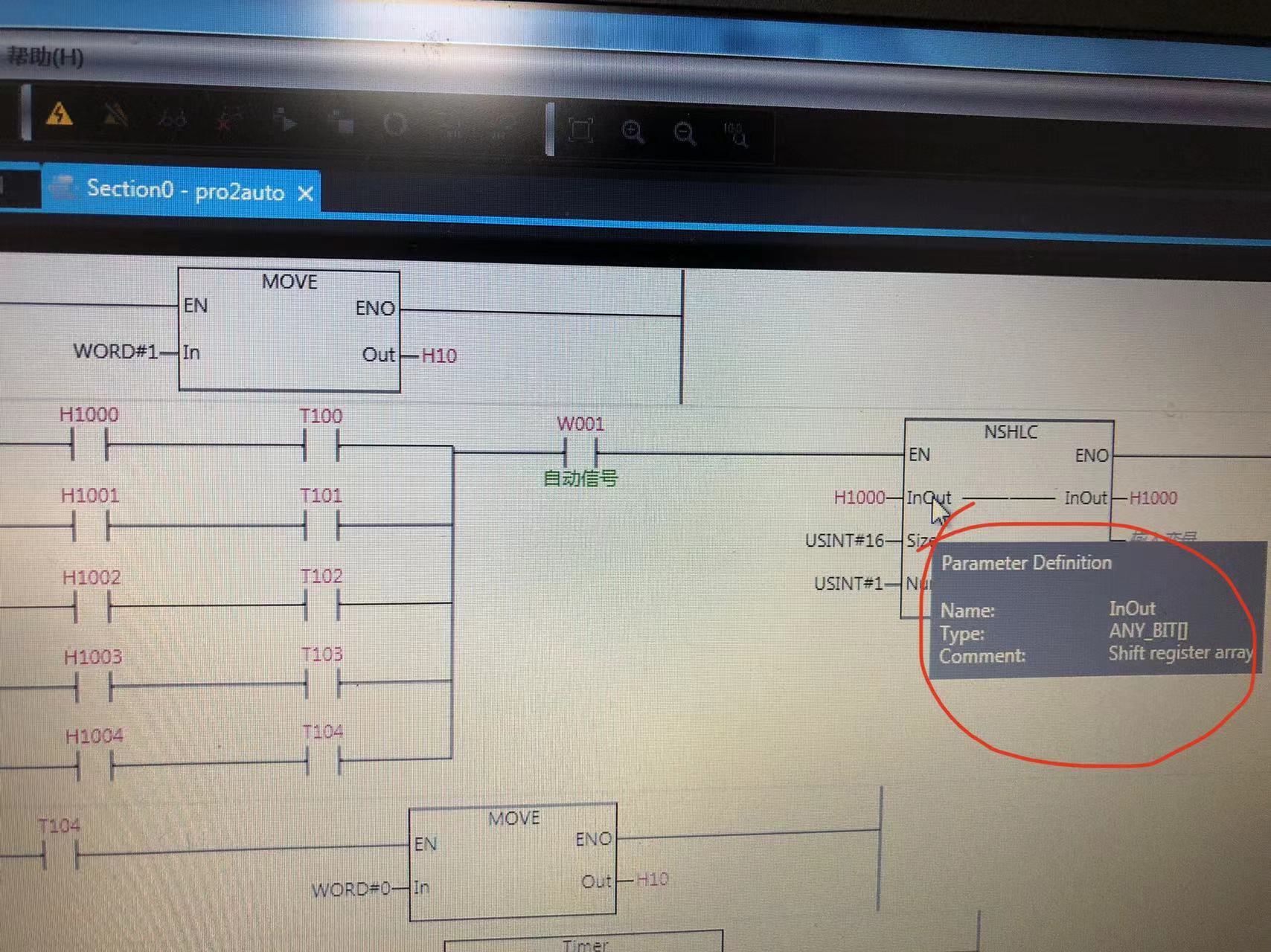

请教,如图,该指令inout端口的数据类型到底是什么?怎么表示呢?我写的老是报错,看手册也不太明了。以前的SFT一看就懂,做个时序流程很方便。这个资料上解释的太少了,数据类型介绍也一点都不详细。用过的大哥给指点下,解释下数据类型,有图最好

类型是:ARRAY[0..10]  OF BYTE
写:变量名[0]
写得那么详细,你都看不到或者看不懂????多学习呀

3楼  发表于: 2022-04-01 08:51
弄明白了,刚学NJ,确实得多学习

6楼  发表于: 2022-04-01 11:03
欧姆龙的手册有些名称是比较另外的,好好数组愣是说成排列,第一次看的时候是很容易不理解的

7楼  发表于: 2022-04-01 13:30
确实是这样,不熟的时候搞的摸不着头脑。弄明白了之后也挺简单
