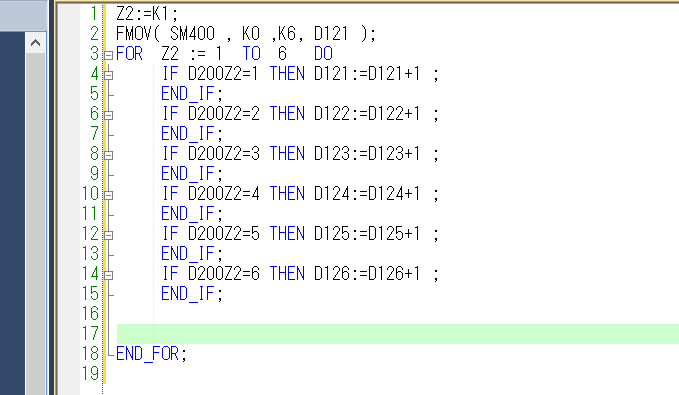

一直使用三菱PLC ,和西门子PLC, 西门子较多是使用SCL语言编写,很多循环,数据处理很方便,这次遇到客户要求用三菱的,做起来一些地方没法像西门子SCL用起来方便,今天闲着没事,GX-WORKS3软件点开ST语言,惊喜发现三菱ST语言跟西门子SCL相似度很大,好开心。。。

    总觉得你的FOR写法有什么不对,
    不用这么多IF
    大概:
    IF D200Z2=Z2   THEN  D120Z2:=D120Z2+1
    很久没写了,哪个高手出来改正一下.

    你少了 END IF  修改完毕
