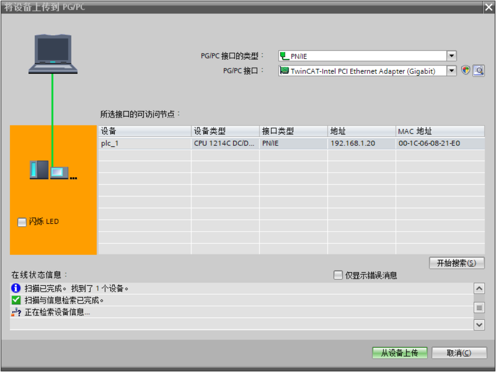

西门子S7-1200上传程序时出现由于不满足前提条件将不执行下载

求大佬帮忙

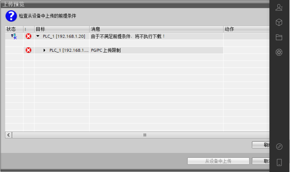

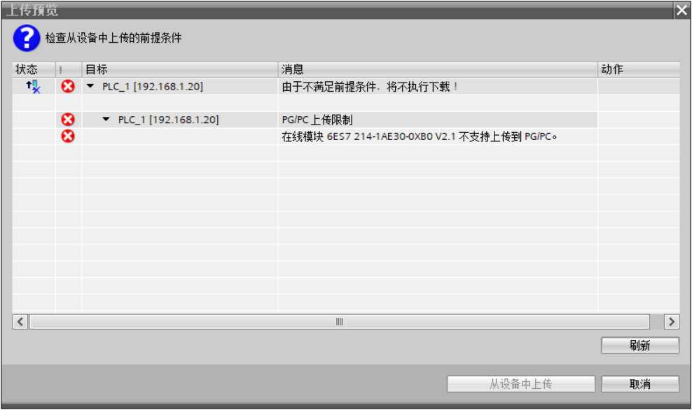

这些报警

估计程序被加密了

可能是之前下载S7-1200程序用的博图软件版本与你现在电脑上安装的博图软件版本不一致

版本问题
