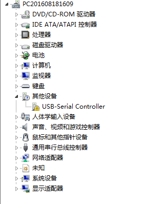

用数据线连接时,电脑上找不到com口,

驱动有问题吧,黄色的叹号

用的就是usb-sc09

重装下线的驱动

装下三菱的驱动吧。我记得是一个ez开头的文件夹

给个驱动你试试
FX-SC09_Win10驱动程序.rar

1,驱动异常
2,线坏了
3,USB接口,或者你电脑坏了

8楼的简单化,我再详细补充一下:可能有以下的原因:1、USB 头接触不良,或者母线头,公头有异物,或者脚针变形弯曲(经常抽插可能是会引起的)。2、驱动安装文件有丢失,或者没有完成安装成功。3、电脑系统有部分文件不支持有冲突或者丢失了部分重要支持文件。4、PLC内部元件有损坏,或者数据丢失也有可以会连接不上。。。。等等。。。

谢谢各位大神,我试一下。我记得我刚买笔记本的时候,也是这样,后来我拿到店里,买电脑的在我的笔记本里重新设置了一下就好了,后来我笔记本重装了系统。才发现找不到com口了

应该是驱动问题吧,电脑重新安装系统必须重新安装驱动。
