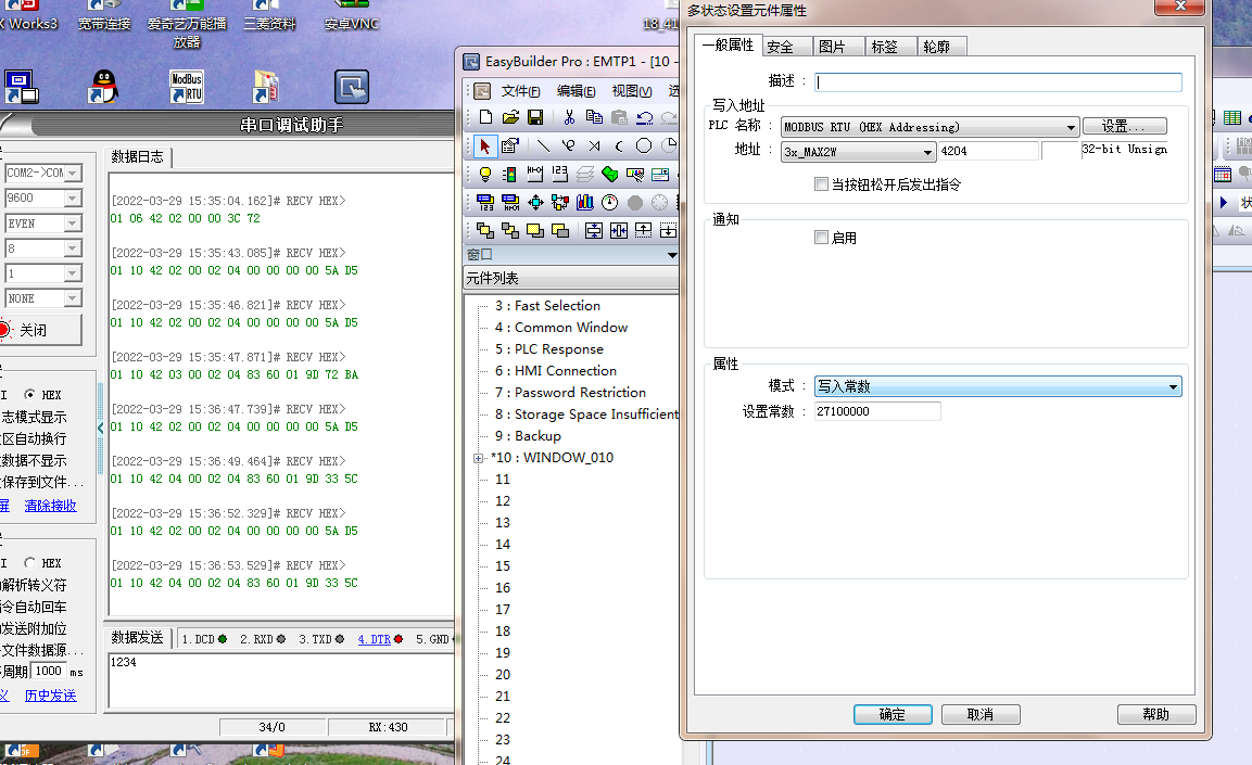

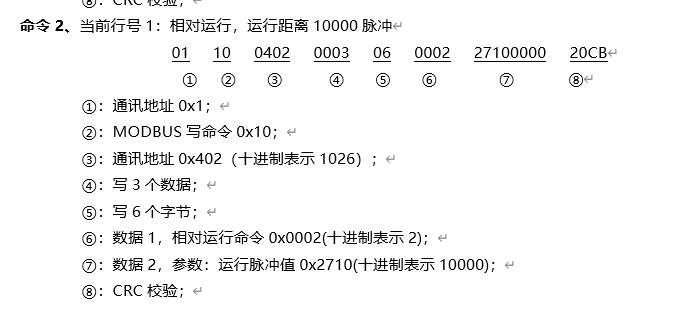

   如附件,用维纶走modbus时,进行多数据修改的时候,应该怎么用呢? 如附件地址1027  数据1 2  数据2 10000

   如附件,进行进行多数据修改的时候,应该怎么用呢? 如附件地址1027  数据1 2  数据2 10000
  用维纶触摸屏走modbus通讯控制的时候

宏指令了吧

除了宏我也没得办法了
