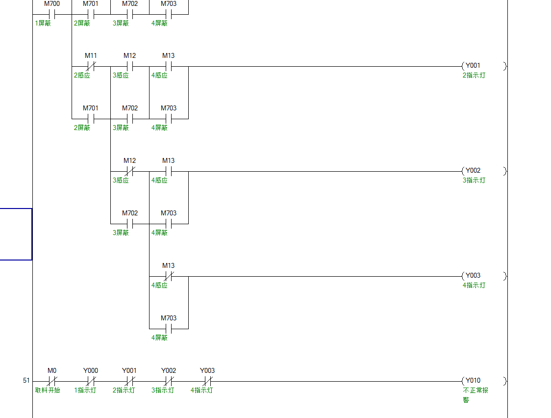

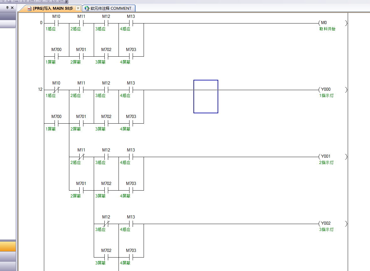

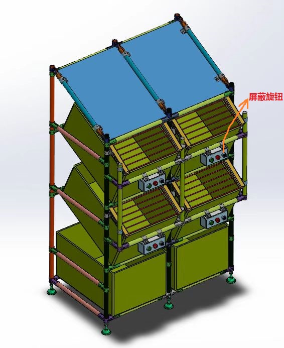

最近碰到一个项目:
有 A、B、C、D 4个料仓,每个仓位前有4个元器件 ( 1. 光栅是用来检测拿取信号的,2. 旋钮是用来做屏蔽和不屏蔽该仓位信号的、3. 绿色指示灯是正常取完一次OK的 4.蜂鸣器是多次取同一个料仓或其他情况的警报),
操作者每次只能按照随机顺序来取件,一个循环中(除去屏蔽的)拿两次的就会发出警报,已搞定,谢谢

排除合格的,就是不合格的

引用第1楼梦雨天涯于2022-03-28 11:12发表的 :
排除合格的,就是不合格的
谢谢楼主,我研究了采用了其他的编程思路解决了
