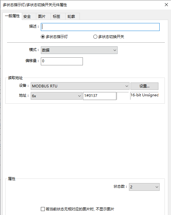

威纶走modbus的时候,从站中的状态输出灯在威纶上应该选哪个控件呢?
现在地址136中的 bit0 输出为1,触摸屏控件应该怎么设置呢?

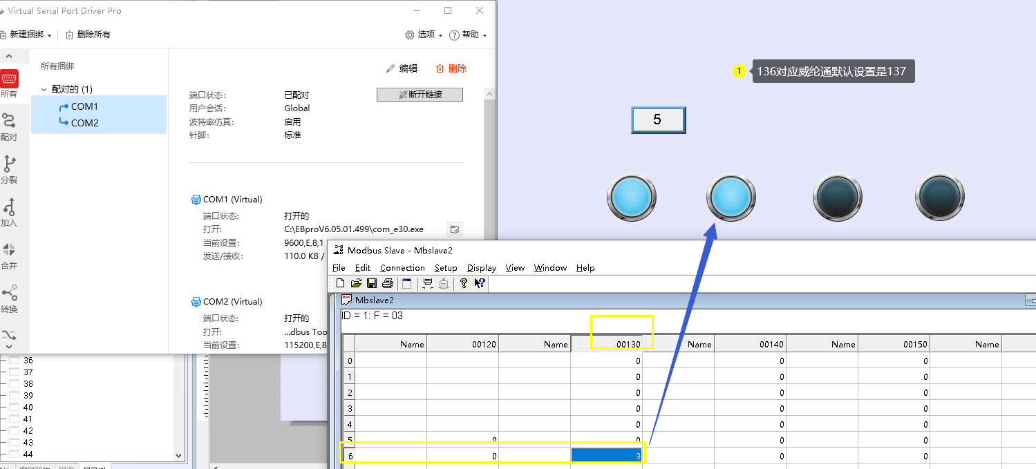

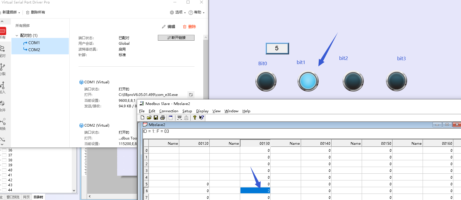

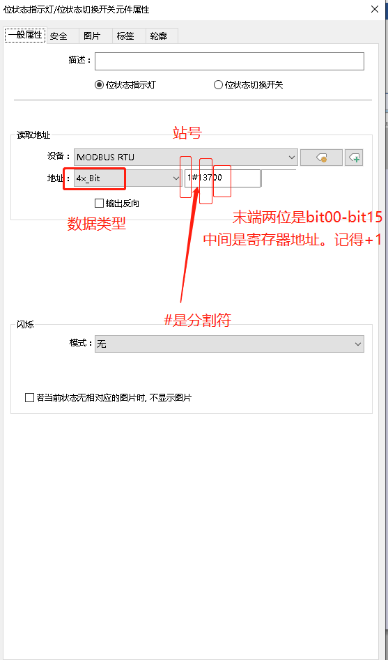

看图说话
末端的两位需要转成十进制吗

发表于: 2022-03-28 14:50
已解决,感谢
