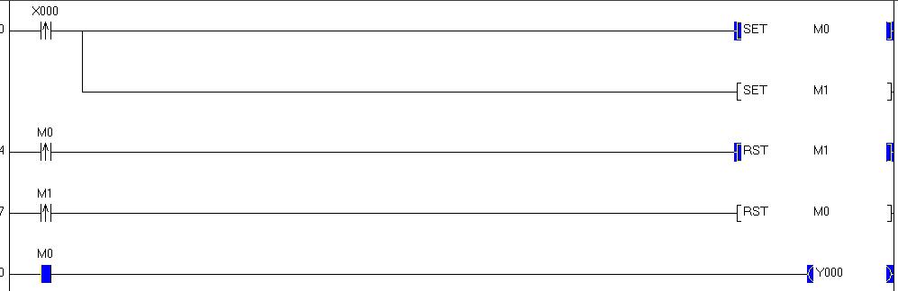

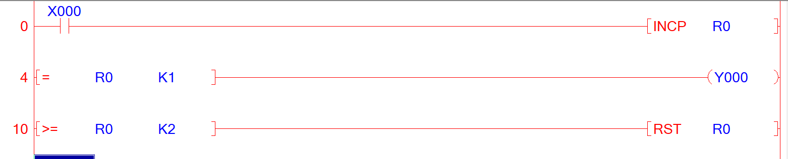

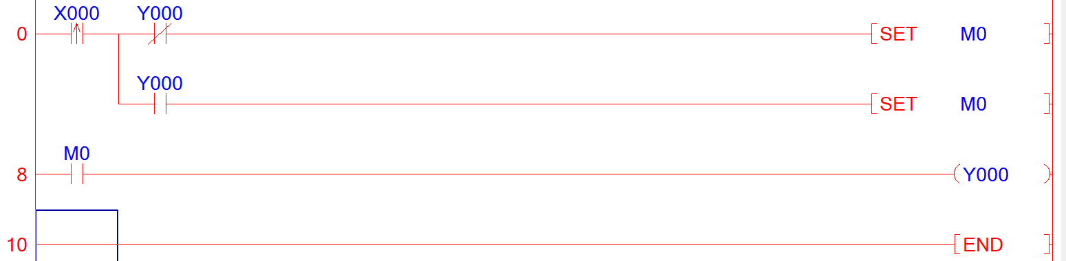

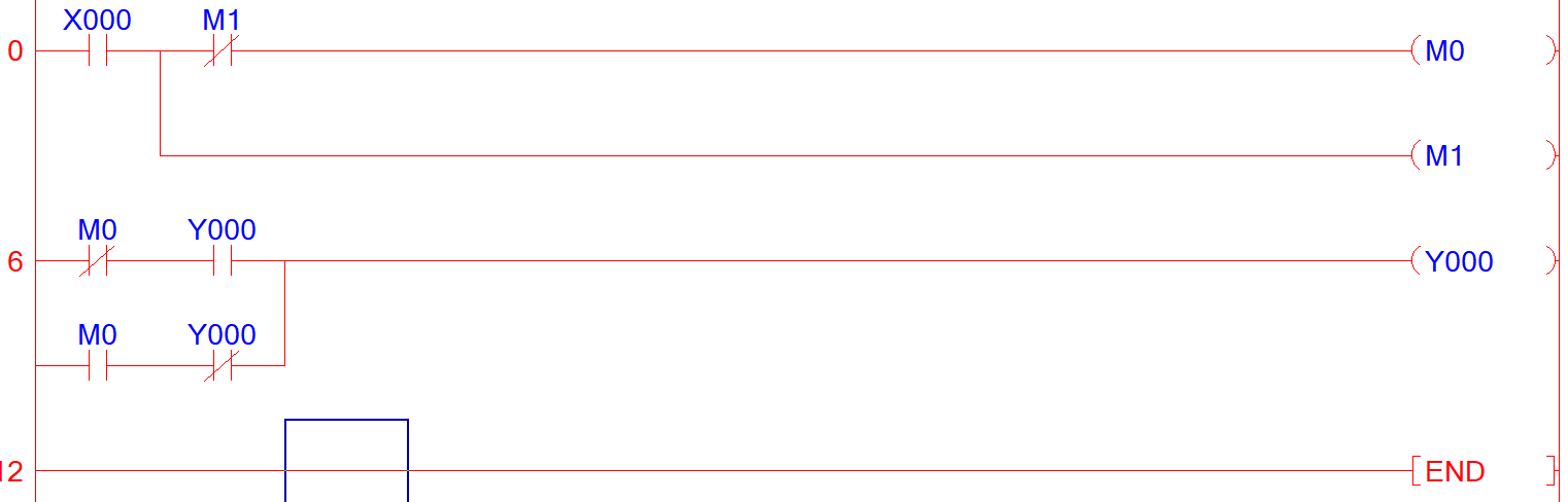

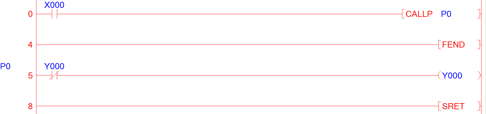

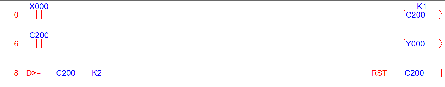

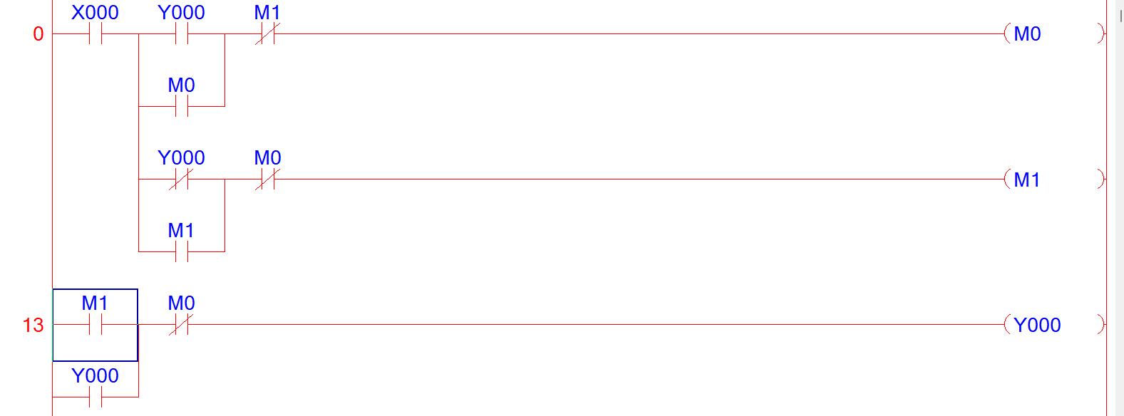

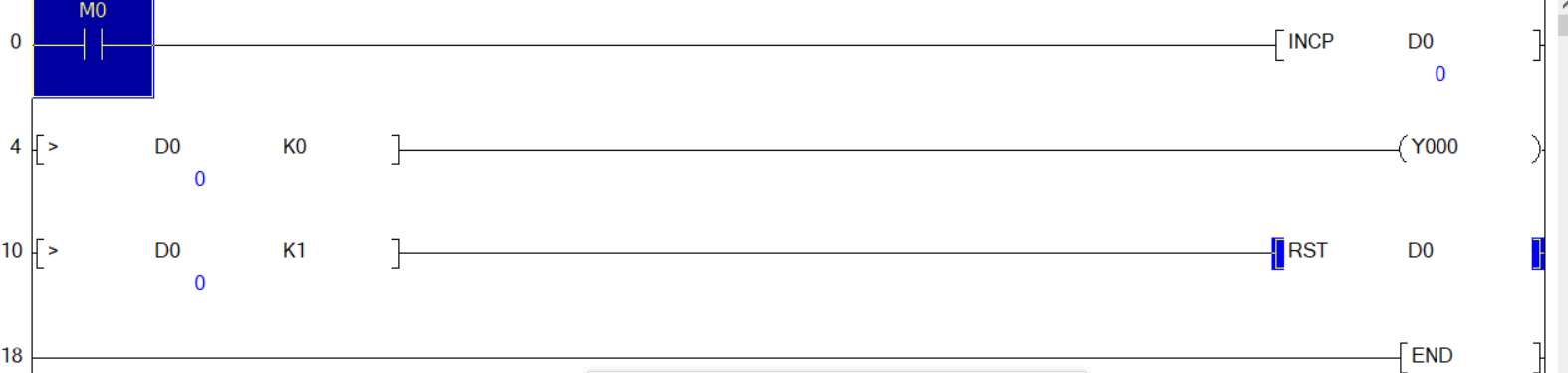

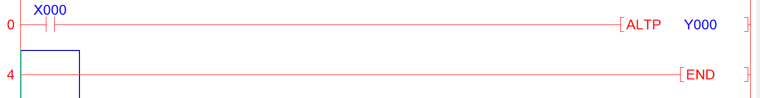

征集FX3U PLC100种单按钮启停控制方法  X0输入  Y0输出  其他指令不限  图片形式上传,各位大神踊跃参与,我先抛砖引玉暂传10种方法控制,谢谢!

    哪位大佬讲讲第一个是怎么执行的

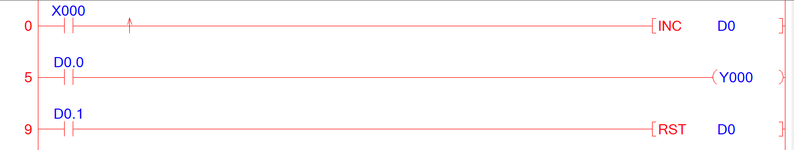

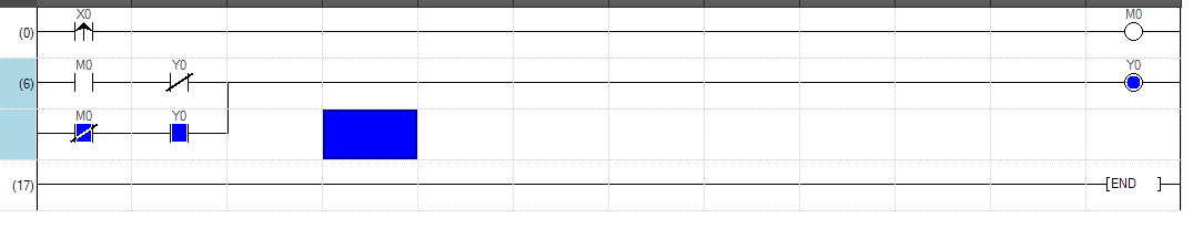

    这个是我常用的
    可能是最简洁的

    第一个图,经FX1N模拟不成功....其它没有试.
    我觉得应该这样:....

    我觉得这样才简单,但步数会多一点:.....

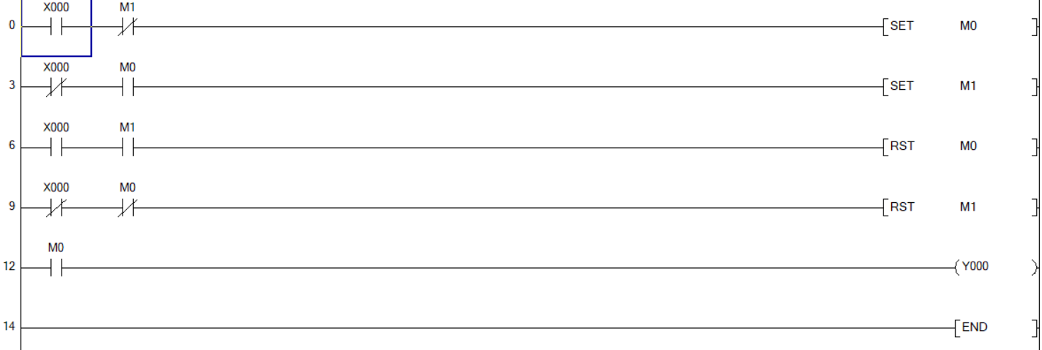

    这个也可以

    Y0是在是在第二个扫描周期才ON,自锁是第三个扫描周期吗?
