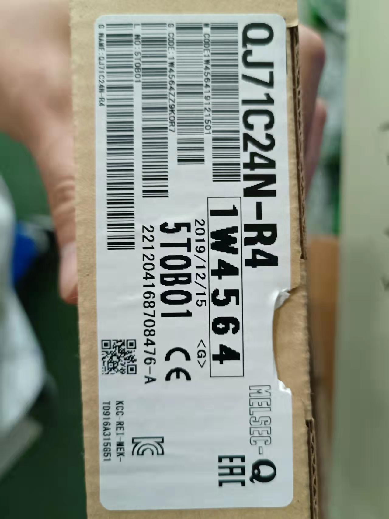

买了一个模块,现在三菱还生产版本A吗,扫了二维码是2019年生产的,这是不是假货呀,该不该退货。。。

2020的都有呀  怎么看出是假的呢!就因为版本问题吗!如果卖假货的人知道上面的版本有问题早就避免了

外包装标签,外包装纸盒肯定是假的。
2020后的应该是版本B或更高。

关键2020的模块我都只用过版本B,记得老版本才只有版本A

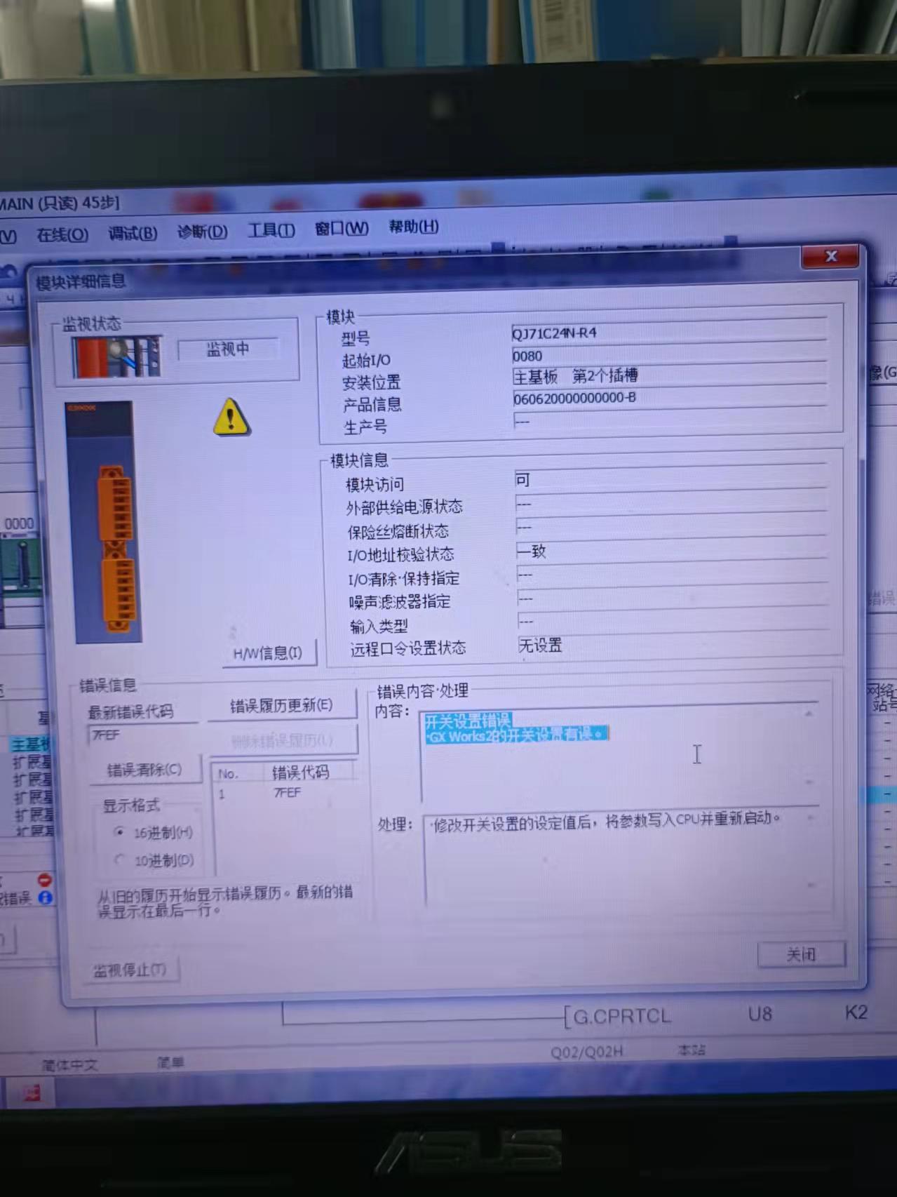

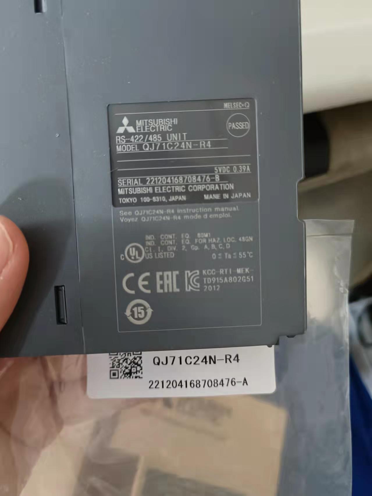

谢谢站长,我把包装拆了,发现模块上写的是2020版本B,但是用软件监控出来产品信息是0606开头的,估计是买到翻新的了吧

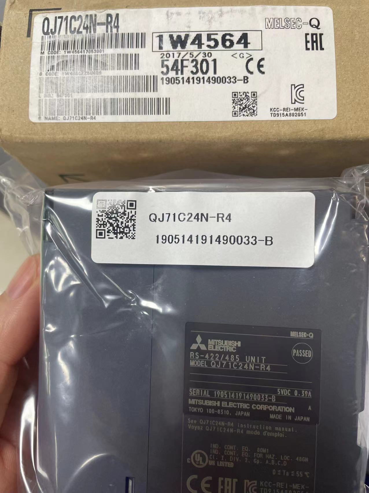

我的2017年就B版本了,给你对照下

谢谢,我去退货了
