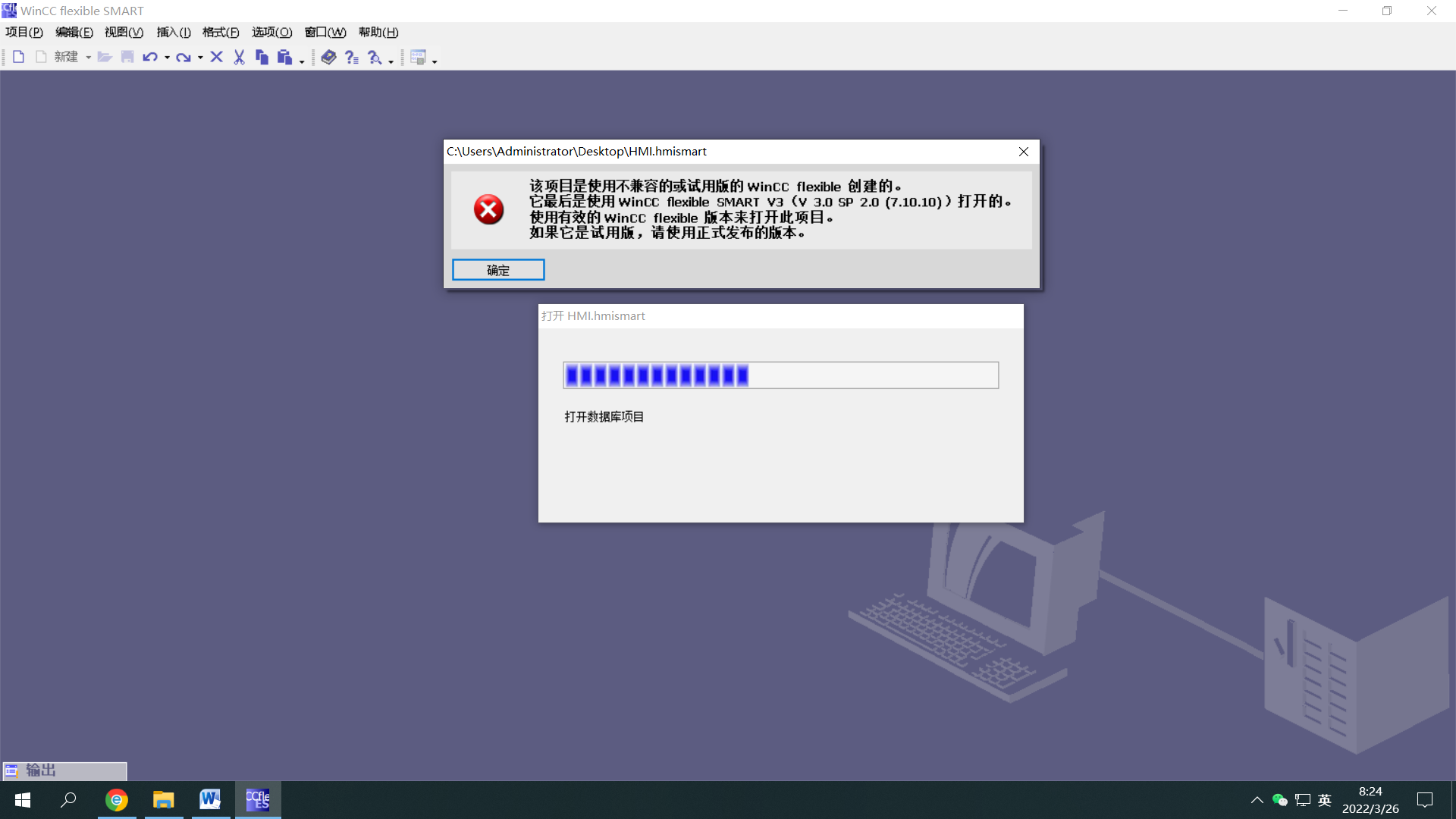

用的Wincc flexible SMART去打开电脑里设备厂家留的源程序,出现一下提示:

各位大神请教以下怎么破,难道也要安装一套试用版的Wincc?

软件有没安装SP2Update1补丁?

这是 Wincc flexible  2008  版本创建的

Wincc flexible  2008  版本我也有,但是这个程序是.hmismatr格式的 ,,Wincc flexible  2008  打不开这种格式的程序.

那就要升级最新版本了!!!

现在wincc flexble smartv4出来了,安装到win7旗舰版一次安装成功

你电脑安装的版本低 需要升级
