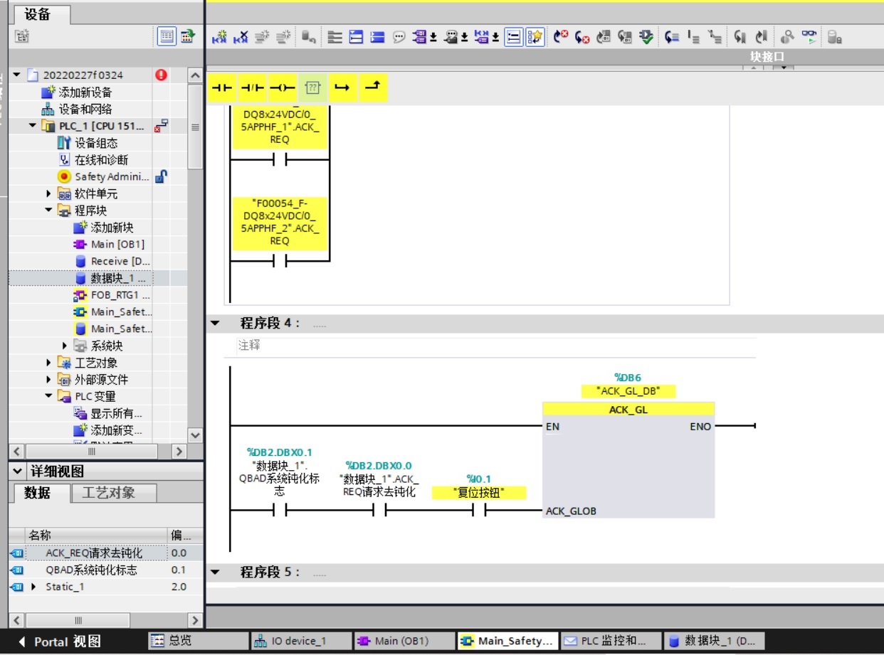

一个简单的案子,几乎没有什么动作。客户指定用西门子安全PLC,主机S7-1500,CPU1513F-1PN,带ET200SP,2块6ES7136-6BA00-0CA0八点安全输入模块,2块6ES7136-6DC00-0CA0八点安全输出模块。
输入点就是俩个急停开关,一个复位开关,然后还有升降开关门按钮,其它的点算备用。
输出就是一个急停信号输出,然后开关门输出控制变频器正反转输出信号。
就这么几个IO信号,主要是安全CPU的程序没弄过,哪位大侠给个框框,这个程序怎么写,万份感谢!

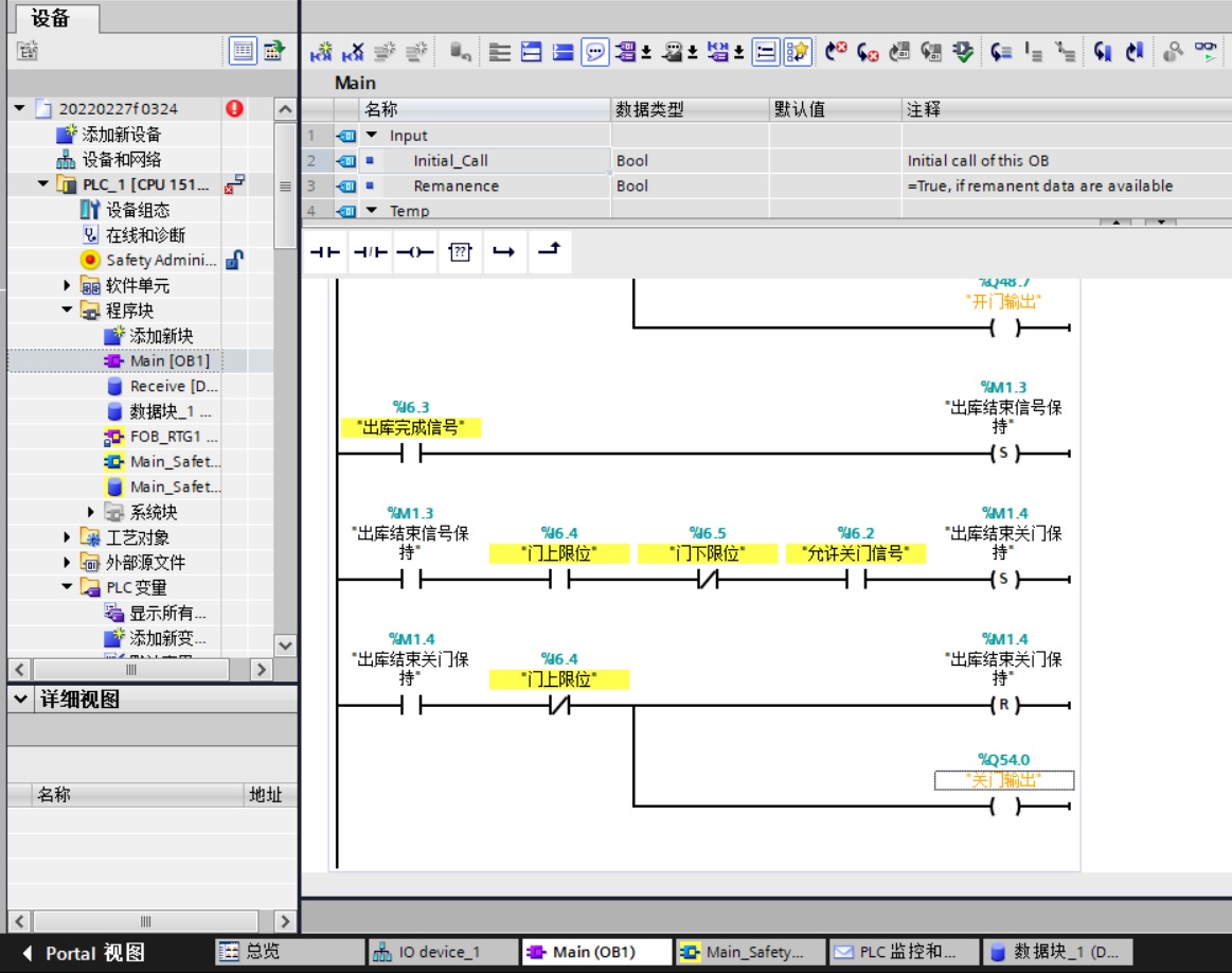

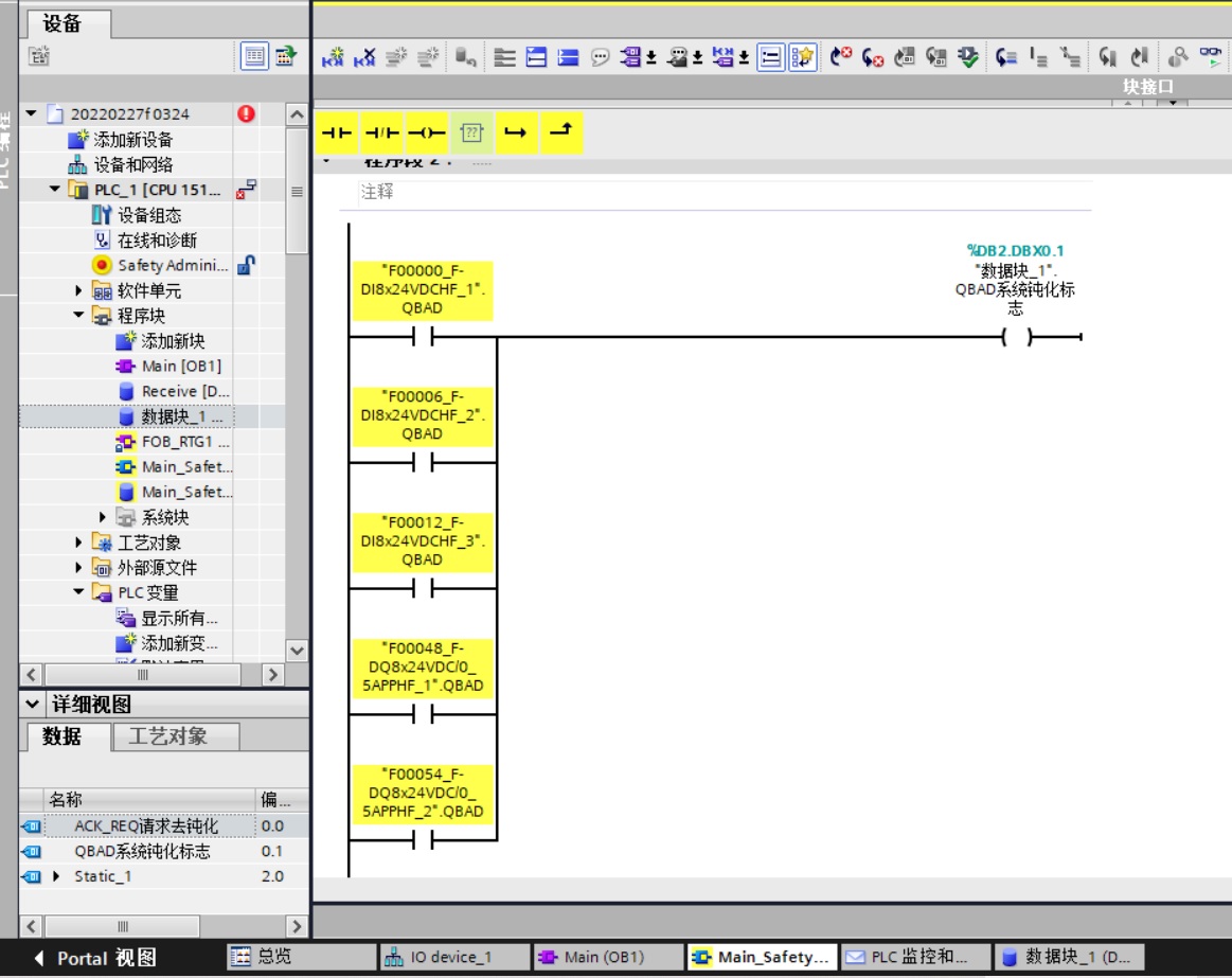

[quote]引用第2楼lander于2022-03-26 12:41发表的  :
我搞过,或许能帮到你
能否帮做一个简单的例程。
我在主安全程序里写了一个简单的急停指令,然后再把所有IO模块的QBAD并联输出一个系统钝化标志,ACK_REQ并联输出一个请求去钝化标志,再用ACK_REI命令去钝化。结果刚才的俩个标志没法串接到ACK_REI命令输入项时却编译不过,好像说是上面用在输出是写入命令,下面就不能再用作读命令了,太费劲了。
还有我在主程序中写一个简单的输入输出程序,也是好像说不能直接调用安全输出点。那我要输出到变频器正反转的开关命令怎么用?配置的输入输出点都是安全输入输出模块,究竟能不能当普通输入输出点用?
麻烦大师了。或者有偿帮写个例程

安全输入可以在非安全程序里使用

6楼  发表于: 2022-03-28 14:00
