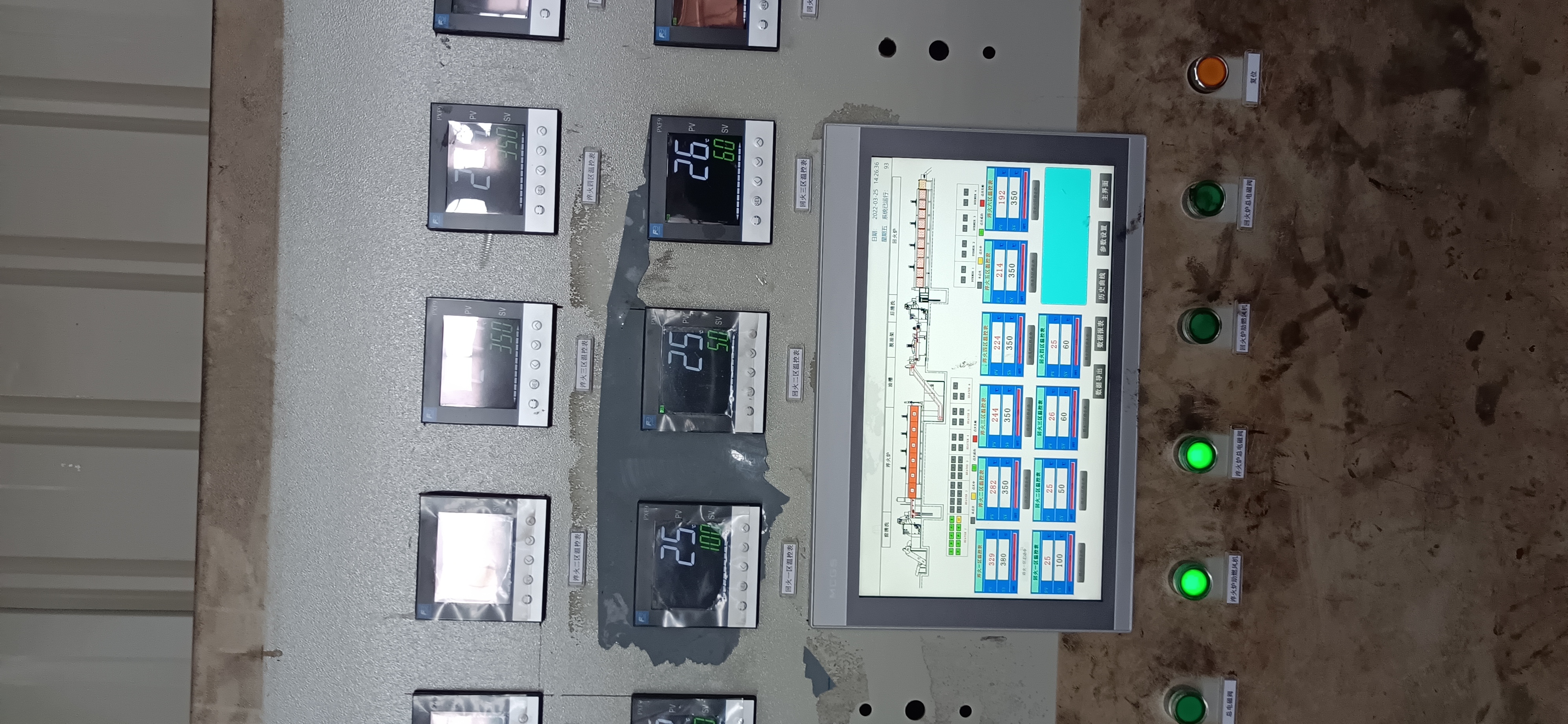

今天去维修一个热处理生产线的控制柜,看到昆仑通泰触摸屏和十个温控仪表通信,我觉得挺复杂的,我只做过和一个变频器通信,大家看看这个怎么个做法?程序怎么编的。

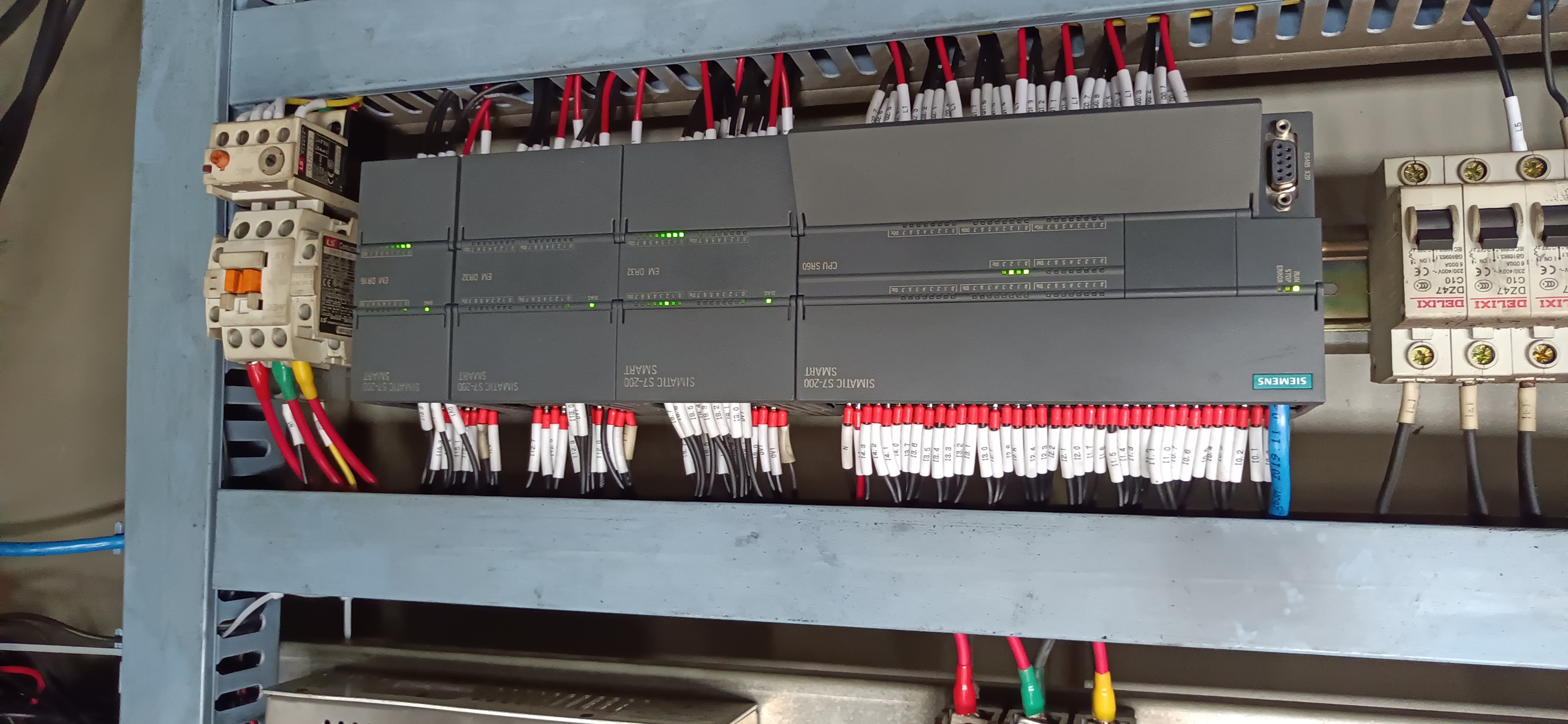

    我看了一下电路,昆仑通泰触摸屏485和10个温控器通信,plc和触摸屏走的以太网通信。

    1个和10个原理一样的  通讯就是地址  数据格式

    用昆仑通态触摸屏直接和10个仪表通信用485

    不错,他这个温度设置到温控器,plc控制加热

    一般做参数设置的话,20个都没问题!

    做485通讯,可以连接256个啊,只不过是可能延时有点长,但对于温度控制来说问题不大
