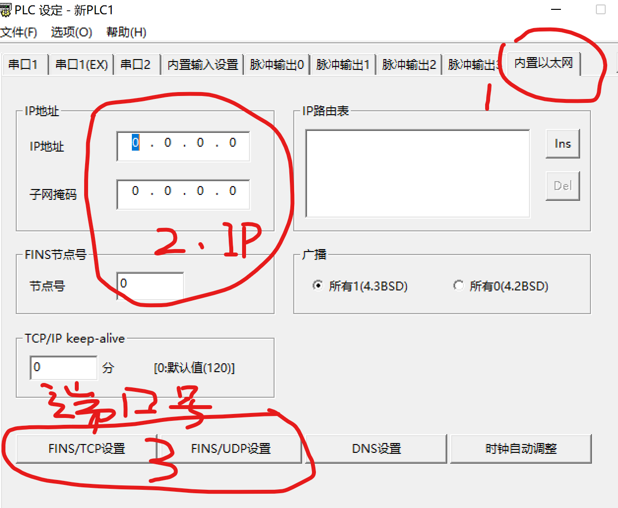

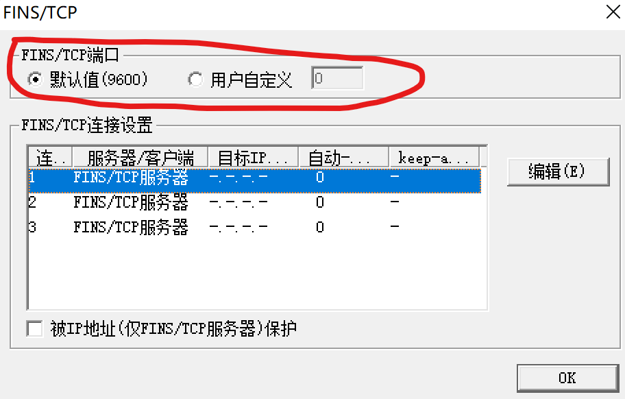

各位高手请指点一下,我现在有一台CP2E的PLC,现在的IP是192.168.250.3,端口号是9700,这个是别人告诉我的,我现在要怎么改这个IP和端口号,要怎么操作?谢谢!

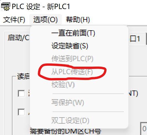

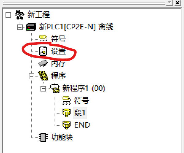

新建一个程序,注意型号相同,PLC在线,上传设置,在设置里面更改IP地址,然后下载到PLC,断电重启。如果你说的的IP不正确,我建议你用一个CIF01,用串口上传。

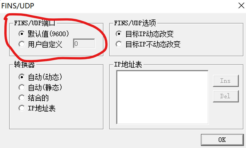

编程模式,做以下:
做完以上,PLC关电重启。

谢谢,已解决。两位说的方法都正确。
