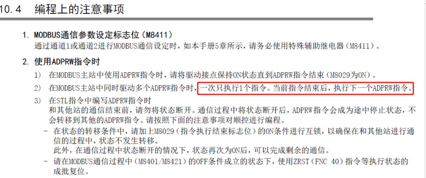

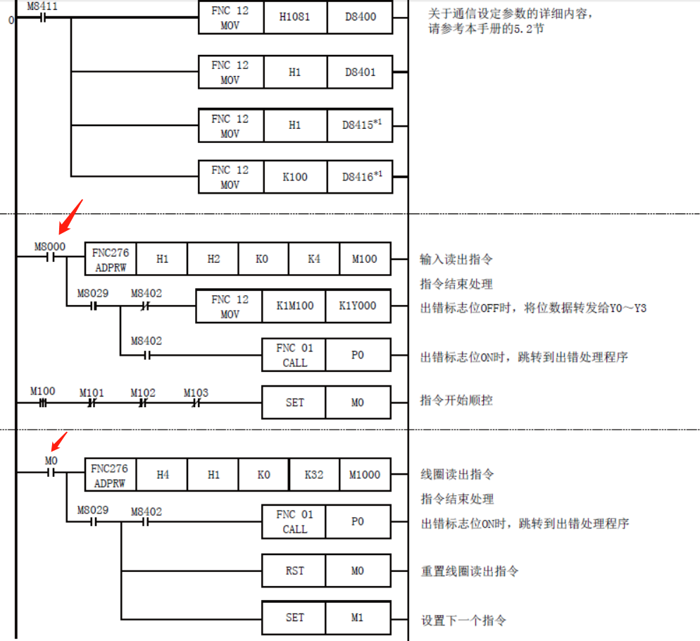

三菱FX3U的Modbus通讯ADPRW指令有人说不需要轮询方式,但是我看三菱Modbus通讯手册上面是说需要的,但还是这本手册上给的案例却是不需要的,到底要不要觉得很迷茫...请大家指点下

实际应用可以不用,可以正常通讯,硬件支持自动完成
轮询

FX3系列三菱PLC的MODBUS通信编程注意事项
MODBUS通信网络如果是RS-485通信,则可使用1台主站控制32站从站,如果是RS-232C通信,则可使用1台主站控制1站从站。
这里所讲的“FX3系列三菱PLC”指的是FX3S、FX3G、FX3GC、FX3U、FX3UC,以下说明MODBUS通信编程的注意事项。
1、MODBUS通信参数设定标志位(M8411)
  通过通道1或通道2进行MODBUS通信设定时,请务必使用特殊辅助继电器(M8411)。
2、使用ADPRW指令时
1) 在MODBUS主站中使用ADPRW指令时,请将驱动接点保持ON状态直到ADPRW指令结束(M8029为ON)。
2) 在MODBUS主站中同时驱动多个ADPRW指令时,一次只执行1个指令。当前指令结束后,执行下一个ADPRW指令。
3) 在STL指令中编写ADPRW指令时
    和其他站的通信结束前,请勿将状态断开。通信过程中将状态断开后,ADPRW指令会成为途中停止状态,不会转移到其他的ADPRW指令。请按照下面的注意事项对顺控进行编程。
    . 在状态的转移条件中,请加上M8029(指令执行结束标志位)的ON条件进行互锁,以确保在和其他站进行通信的过程中,状态不发生转移。
此外,在通信过程中状态断开的情况下,状态再次为ON后,可以完成剩余的通信。
    . 请在MODBUS通信过程中(M8401/M8421)的OFF条件成立的状态下,使用ZRST(FNC 40)指令等执行状态的成批复位。

最好轮询来做比较好,这样读取写入的时候比较清晰

用的轮询  通讯周期受PLC扫描周期影响比较大
