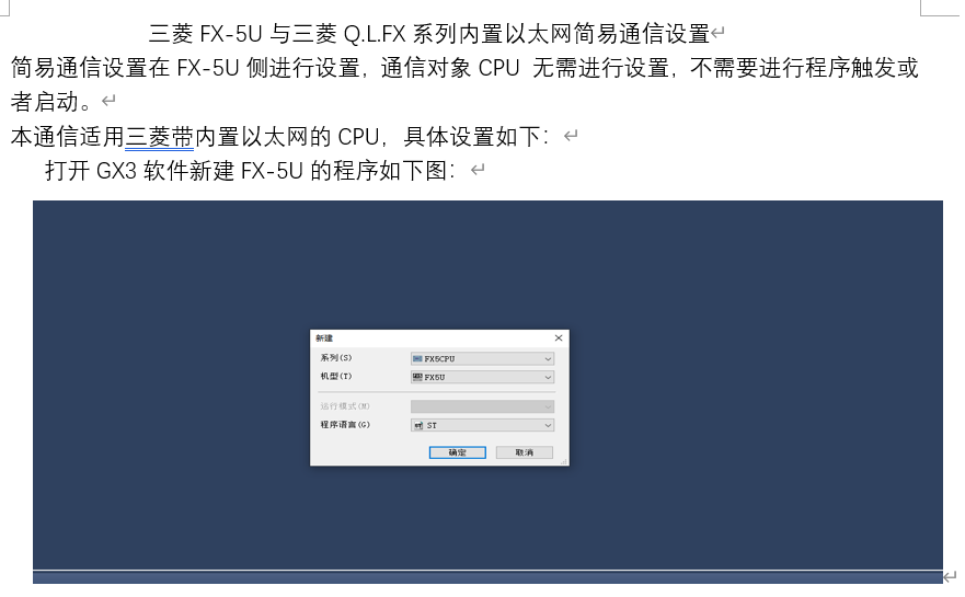

三菱FX-5U与三菱Q.L.FX系列内置以太网简易通信设置
简易通信设置在FX-5U侧进行设置,通信对象CPU 无需进行设置,不需要进行程序触发或者启动。
本通信适用三菱带内置以太网的CPU,具体设置如下:
   打开GX3软件新建FX-5U的程序如下图:
新建程序

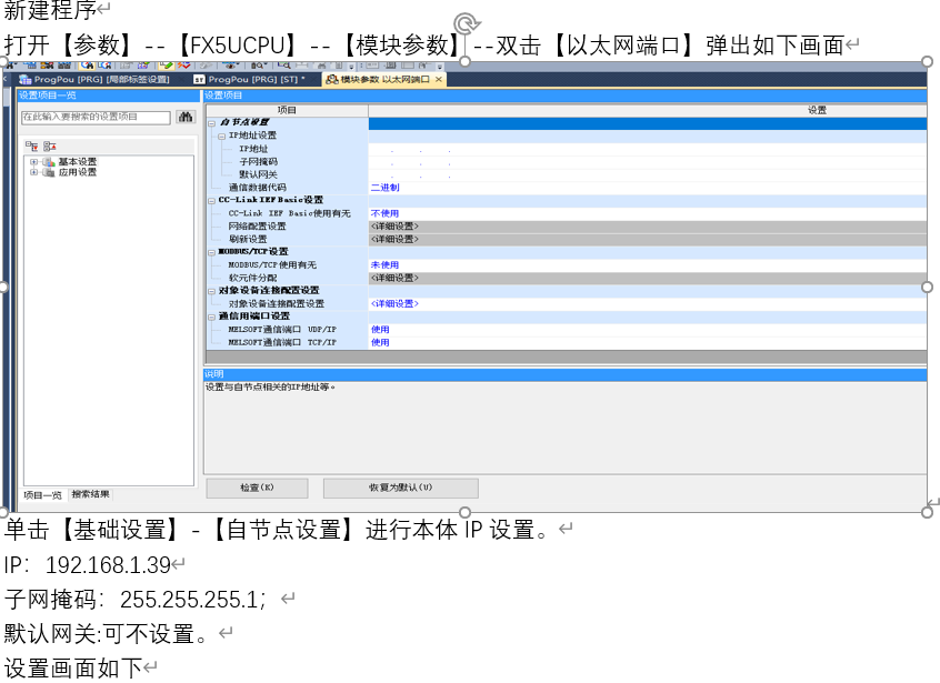

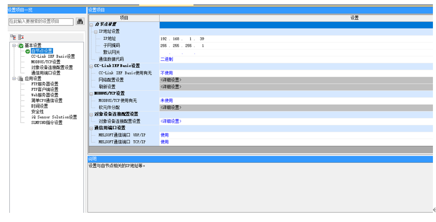

打开【参数】--【FX5UCPU】--【模块参数】--双击【以太网端口】弹出如下画面
单击【基础设置】-【自节点设置】进行本体IP设置。
IP:192.168.1.39
子网掩码:255.255.255.1;
默认网关:可不设置。
设置画面如下

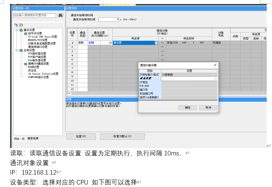

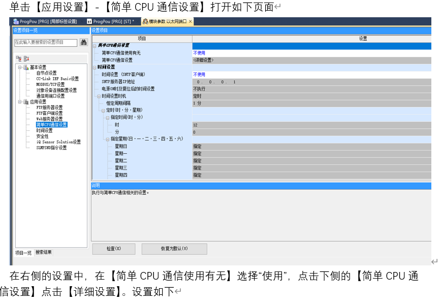

单击【应用设置】-【简单CPU通信设置】打开如下页面

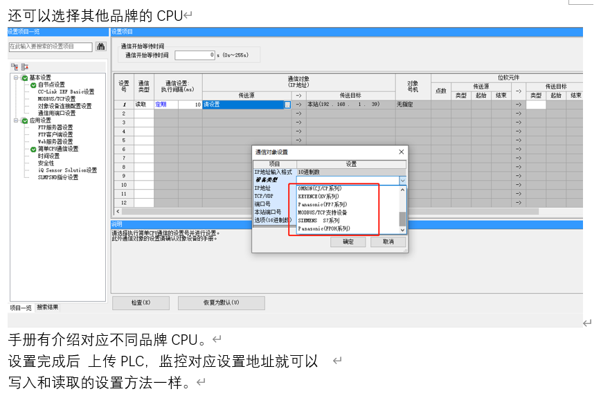

在右侧的设置中,在【简单CPU通信使用有无】选择“使用”,点击下侧的【简单CPU通信设置】点击【详细设置】。设置如下
读取:读取通信设备设置 设置为定期执行,执行间隔10ms,

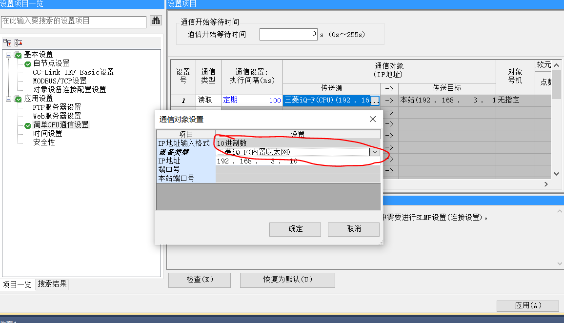

通讯对象设置
IP:192.168.1.12

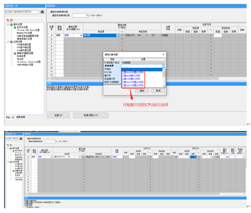

设备类型:选择对应的CPU 如下图可以选择

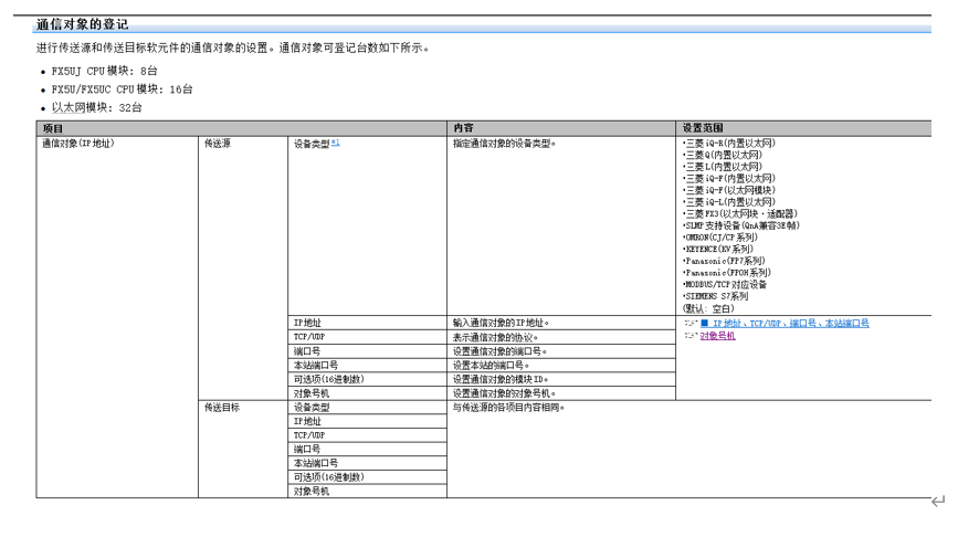

还可以选择其他品牌的CPU
手册有介绍对应不同品牌CPU。
设置完成后 上传PLC,监控对应设置地址就可以
写入和读取的设置方法一样。

截图文档  该方式有延时不适用实时通讯

为啥我的这个不能选Q系列呢?  我现在想和Q通讯
