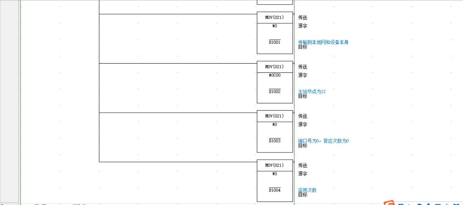

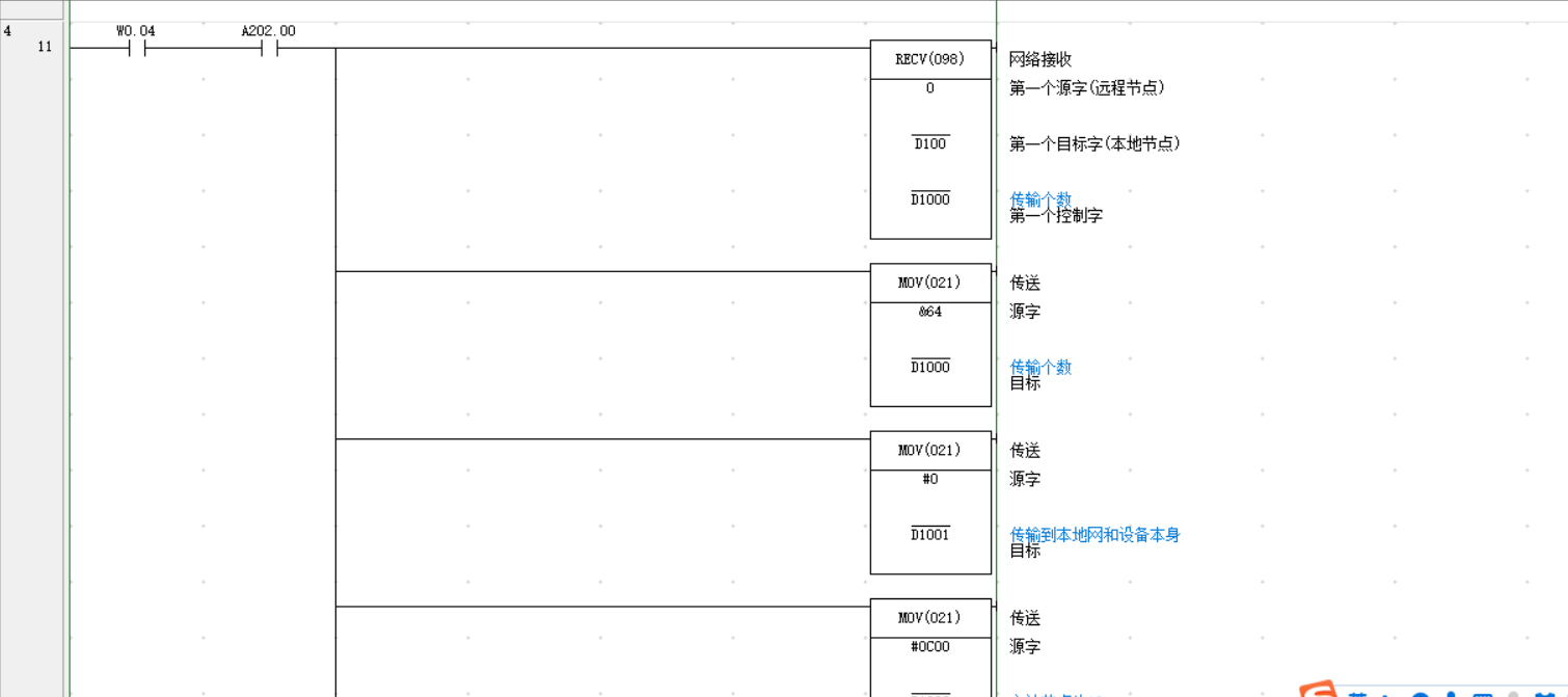

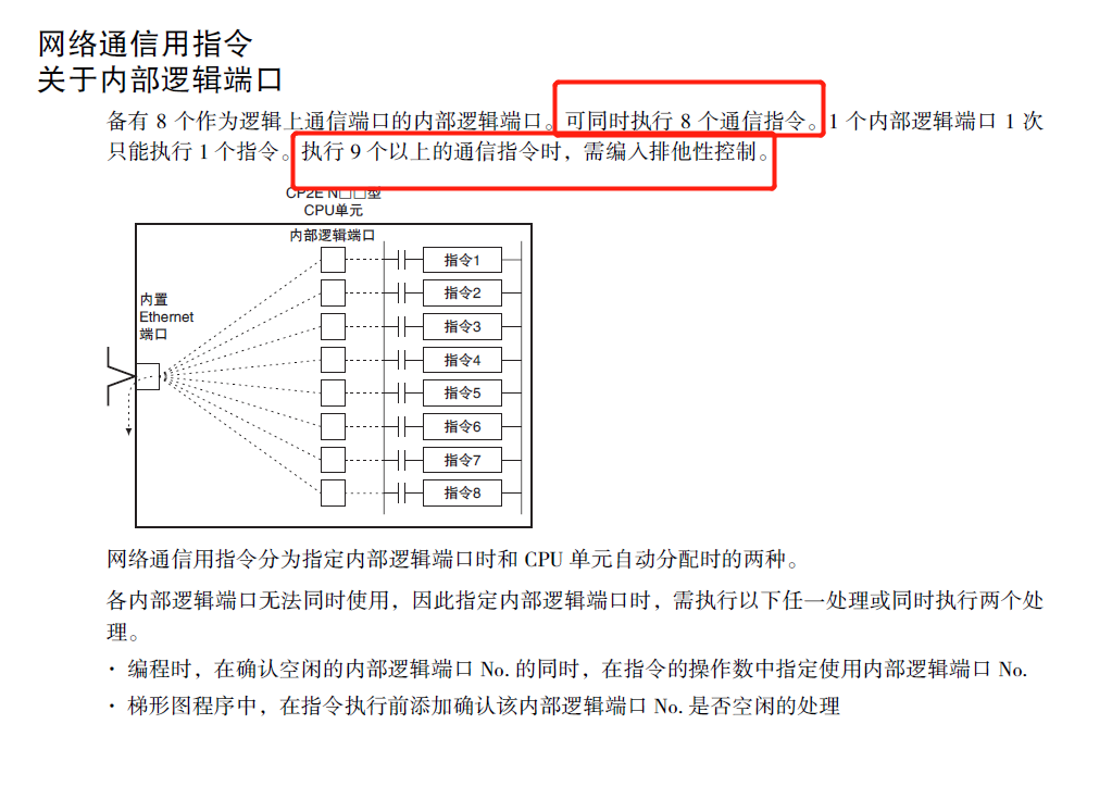

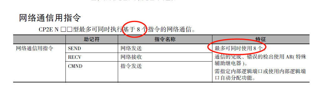

CP2E-N手册说FINS通信中RECV和SEND指令可以同时使用8个指令,PLC备有8 个作为逻辑上通信端口的内部逻辑端口。可同时执行8 个通信指令。但是实际使用时有问题

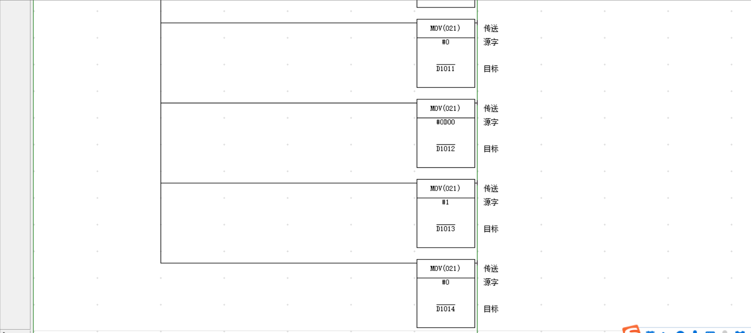

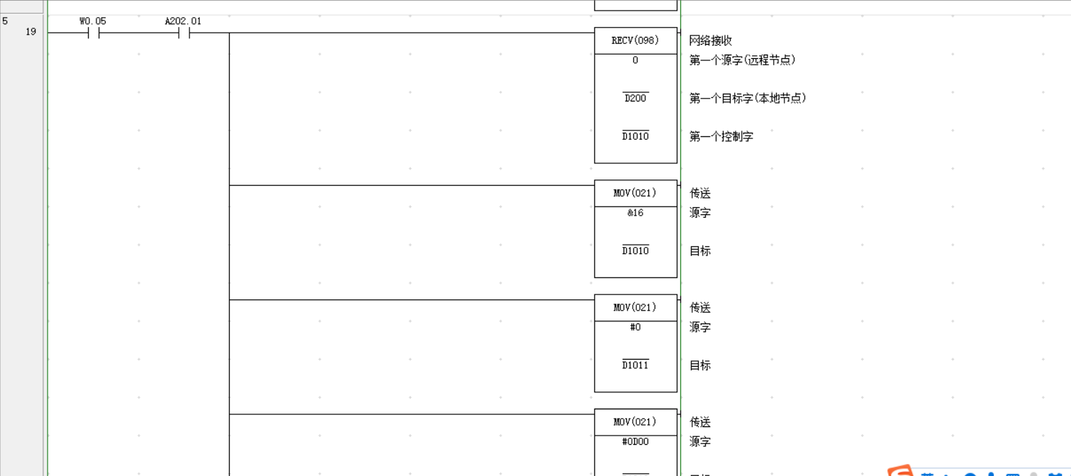

我使用了3台CP2E-N,1号PLC读另外两台PLC的输入点状态,用了两条RECV指令,每次通信时都要先触发一条后读取完成才能触发另外一条,不能同时触发,否则第二条RECV读取不了。两条指令分别用端口0和端口1。端口不重复,就是不知道问题出在哪?请教各位大神了!
