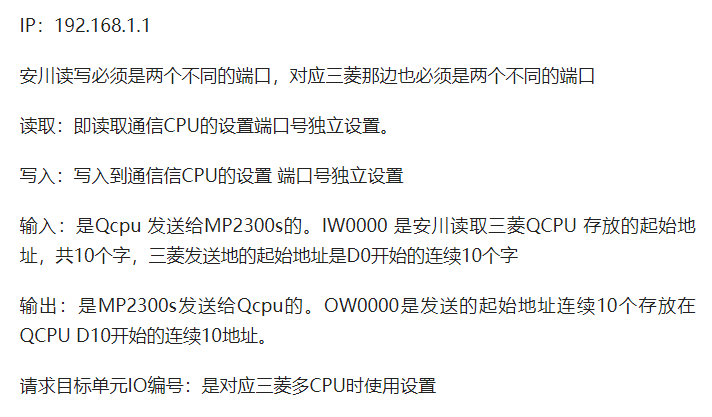

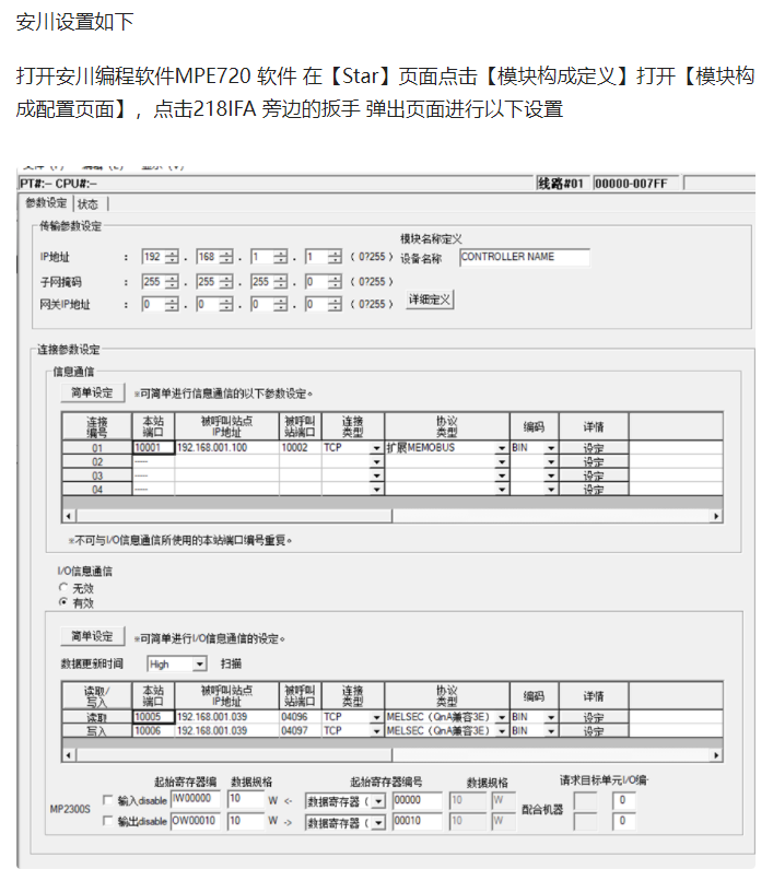

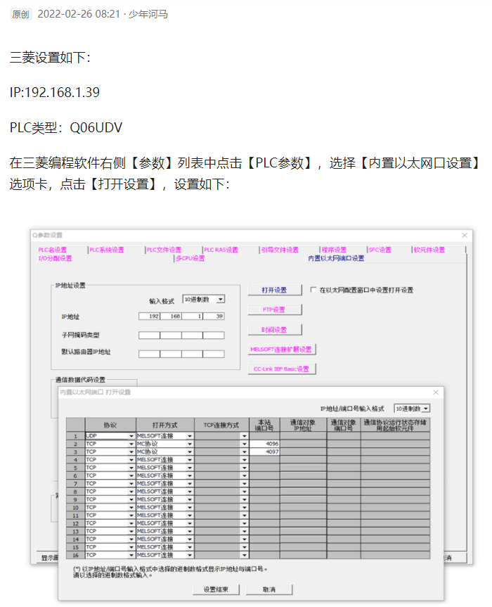

三菱Q06UDV CPU 与安川MP2300S cpu简易通信设置 原产分享抖音关注【自动化河马】,今日头条关注【少年河马】不定时分享个人程序案列

请问楼主 Q06UDVCPU 用软件用什么版本了?我的WORKS2 1.77F 打不开,没有这个型号!谢谢告诉我一下!

安川不用加板卡吗?

安川与三菱Q 内置以太网通信 无需加板卡
