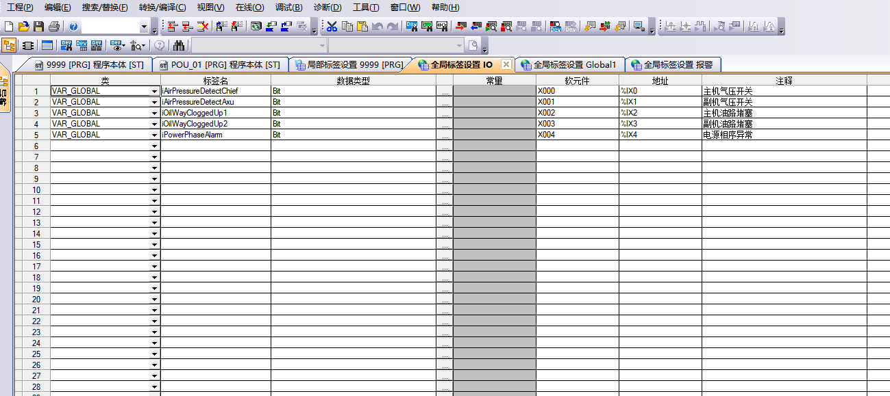

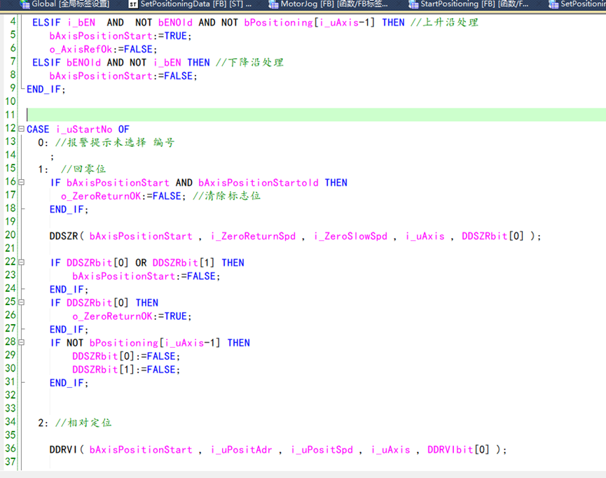

标签合理命名可以提高程序阅读的速度,给他人带来舒适感,大家知道对程序员来讲看程序的感觉很重要,当你第一眼看他人的程序不觉得烦躁时,那你接下来会越看越懂他人的程序。
本人从自己的项目和学习别人的st程序中总结的标签的命名规则提供给大家。
位标签 前缀加b 如:bStart
字标签 在符号前缀加w 如 wPosSet
无符号前缀加u 如uData
双字 在符号前缀加dw 如dwPosSet
无符号前缀加du 如duPosSet
实数 前缀加f 如fStort
输入 X点 前缀加X_ 或者加X 如x_BackLimit 如xForwardLimit
或者前缀加 i 如 iBackLimit iForwardLimit
输出 y点 前缀加y 或者y_ yMotorForward y_MotorBack
或者加q 如 qMotorForward qMotorBack
标记 前缀加fg 如fgDelay
触摸屏按钮 加前缀hmi_ 如 hmi_ForwardJog
或者加后缀_hmi 如ForwardJog_hmi
输入引脚
in_ MotorForwardLimit
i_bEN
输出引脚
out_MotorForward
o_bENO
报警 alarm  加前缀al
如 alForwardLimitAlarm
可以在抖音关注 《自动化河马》自动化河马 有专门分享st 和标签命名的一些视屏
