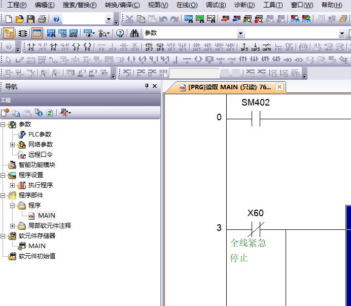

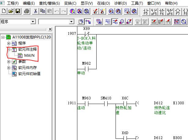

Works2打开Developer程序后,没有找到软元件注释列表。应该如何找回,让其显示在Works2里。
下图是Developer编写的程序,左边树结构里头有软元件注释列表。
下图实用 Works2打开的,左边树结构里头找不到软元件注释列表。

低端型号,在局部软元件注释里面。
