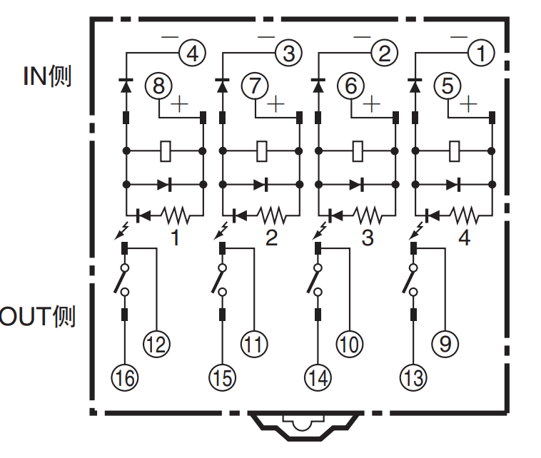

那位大佬解答一下这种继电器的原理和接线

从图上看就是个4P普通继电器

IN 这里好搞,+接24V正极,- 接PLC输出的Y接点。
原理,给继电器通电。OUT触电动作。吸合。欧姆龙这种固态继电器还是非常不错的。
OUT端就相当是开关了。

G6B系列的继电器...一个底座是插4个小继电器的那种...图上不是有吗8.4.12.16是一组。+-线圈....常开接负载...
