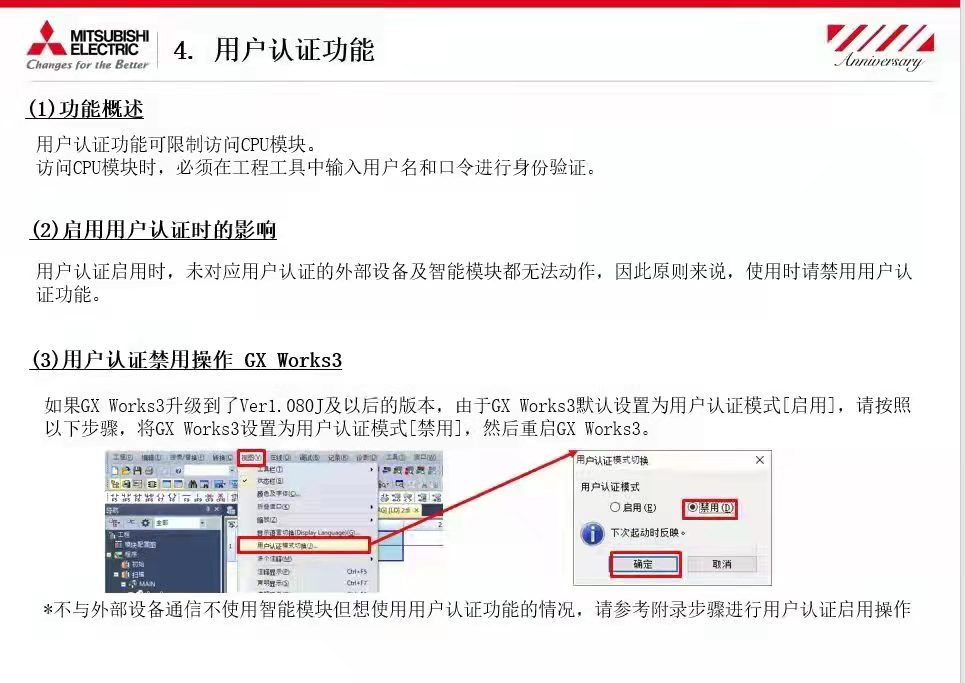

用Works3给一个新买回来的FX5U-80MT,写入程序,结果通讯上了,但是提示什么用户口令未完全认证之类的!
我于是按提示,完成了用户口令认证。
结果现在每次写入程序,或者监控程序,都要我登录口令之类的,很麻烦!
请问如何完全取消用户口令?写程序和监控都不用认证口令?
我是菜鸟。

清除内存应该可以吧,三菱口令太繁琐,之前换了电脑,程序直接读不了了
真诚感谢!按1、2、3漏的方法处理一遍,现在可以了!谢谢!
下载积分:+5(春秋战国) 热心助人!

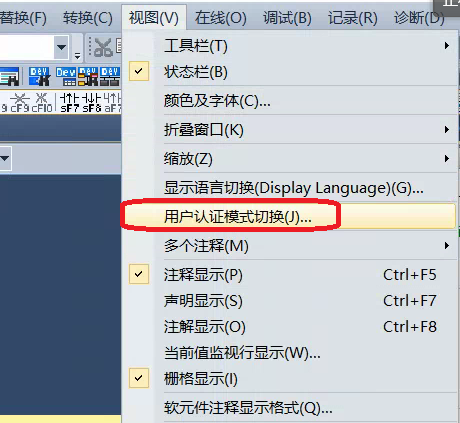

见附件图片
真诚感谢!现在我按1、2、3楼的方法处理好了!谢谢!

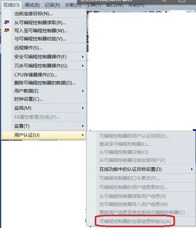

先点这个全部初始化
然后关闭这个功能
真诚感谢!我又认认真真按你和1、2楼的方法处理一遍,现在可以了!谢谢!
