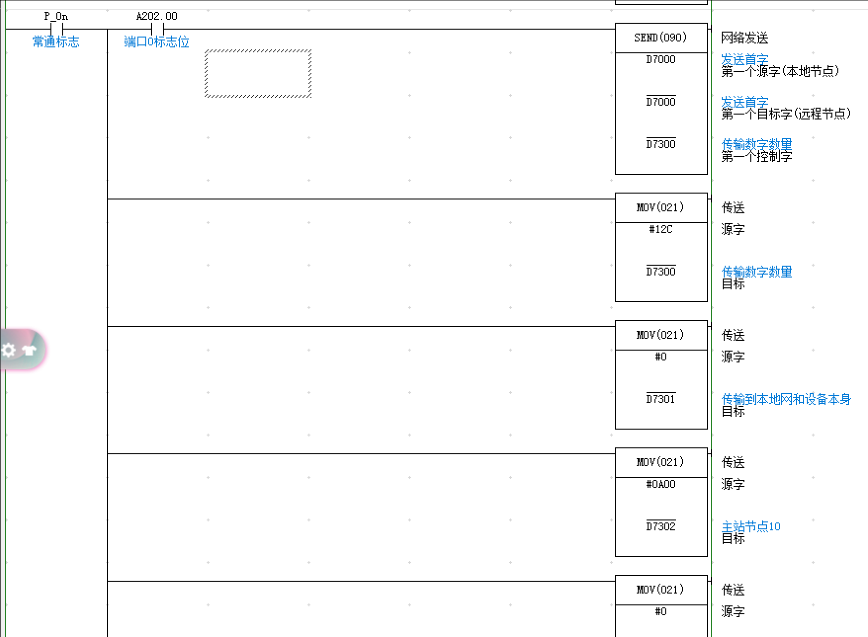

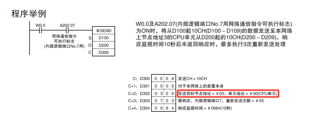

    如果是以太网的话,俩个plc设置一下,一个SEND指令发送即可,所以建议CP2E-N的型号最方便,
    如果是一个屏对应俩个PLC的情况,也可以吧一个读到屏里再发送到另一个PLC

    1,网络通讯,降低延迟。2,使用欧姆龙官方功能块,CPU010_SendData,和CPU011_ReceiveData。

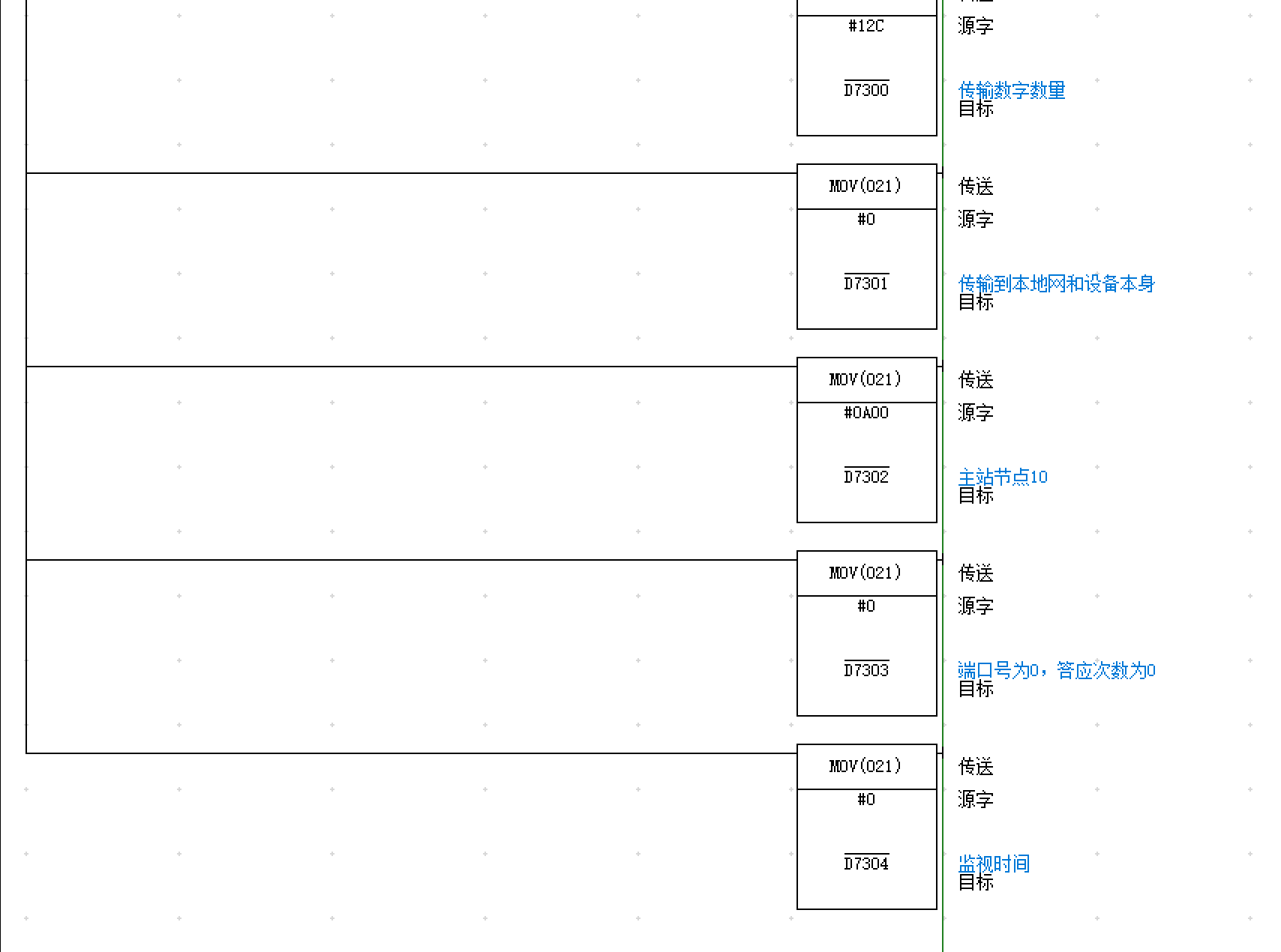

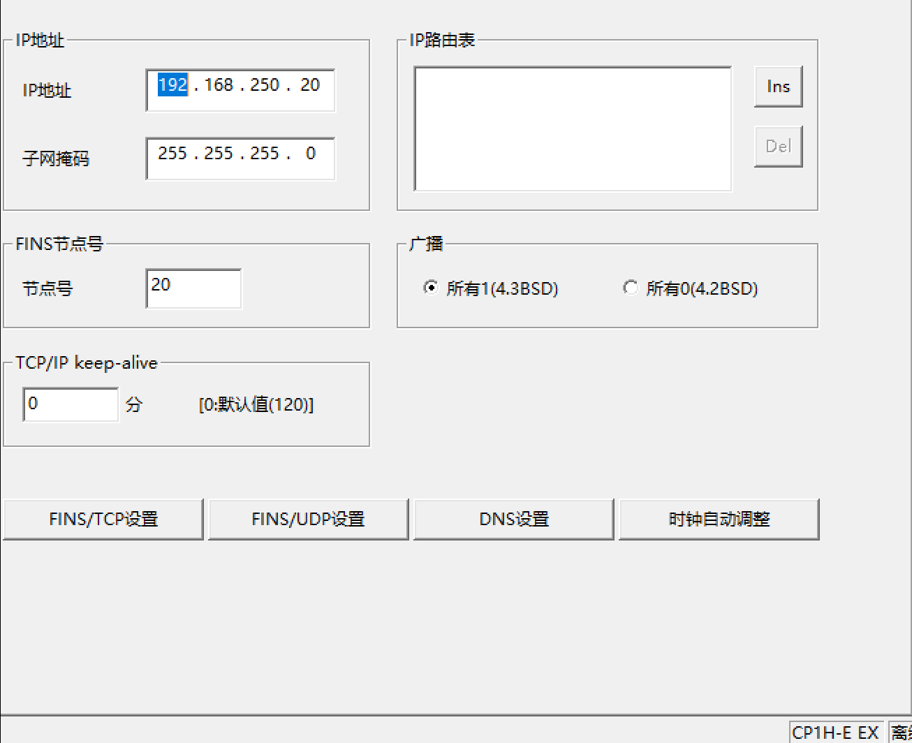

    没搞明白节点地址这些参数,节点地址是在哪里 定的,我用的就是CP2E-N。还有就是网络通信指令可执行标志A202这个是自动触发的吗?

    6楼  发表于: 2022-03-19 12:44
    节点就是,IP最后一段。是自动触发
