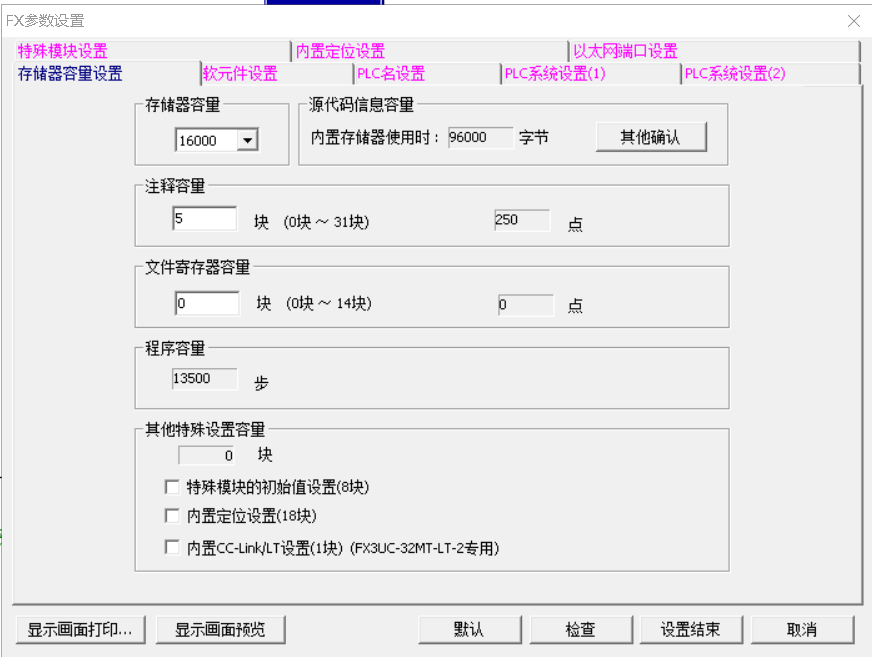

刚开始是注释传不进去,说容量不足,将注释容量调了一下,就可以了.
1.程序容量64000,32000,16000等根据什么选择,PLC型号还是啥?
2.注释容量,这么设置,设置多少合适

程序的步数

1.储存器容量是由内置存储器,或是存储盒的大小来决定上限。
2.程序内存、文件寄存器、注释区域、其他的特殊设置容量包含在该存储器容量中。
