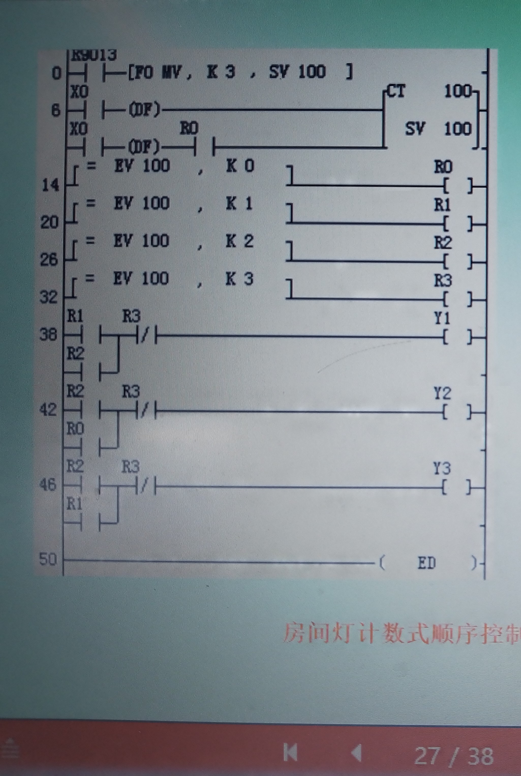

描述:程序样例

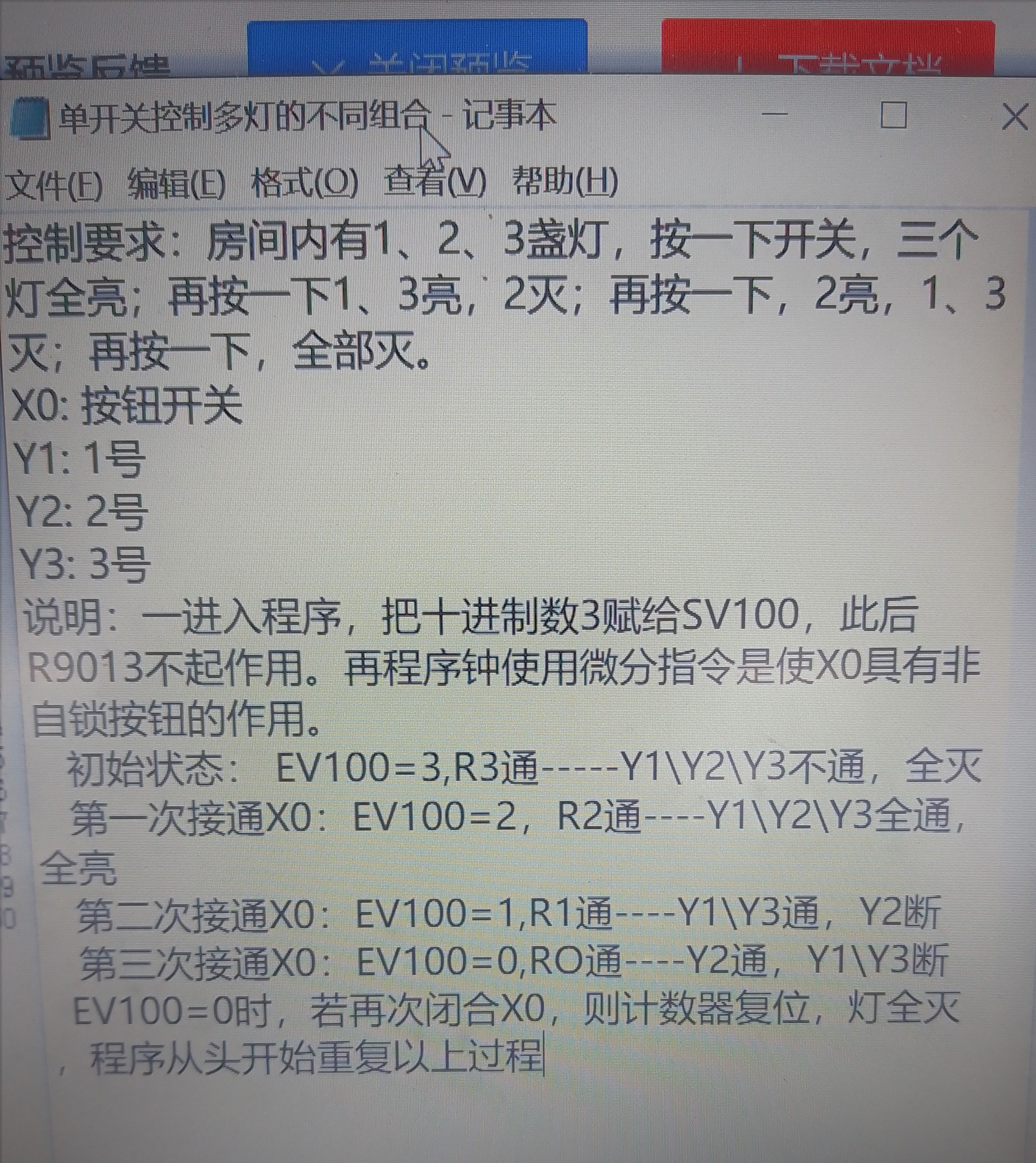

描述:控制要求

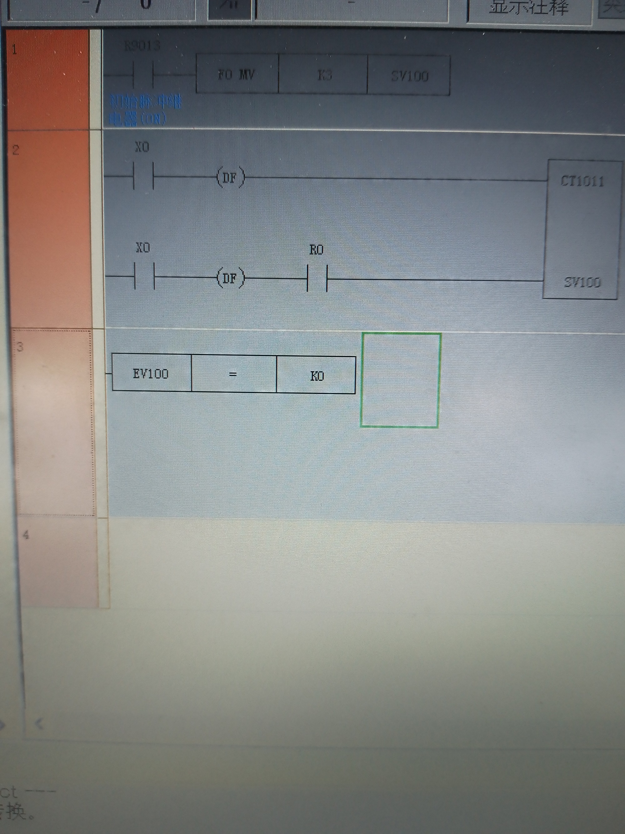

描述:本人写的
问题1:本人写的 = 与样例中的 =指令是否一样,不一样的话,求指令
问题2:样例能够实现控制要求? 主要是为什么全亮控制程序里没有
问题3:CT指令 上面是启动,下面是复位吗?
问题4:为什么前面还是SV 到了下面就变成EV了?

SV是设定值 EV是当前值 CT上是计数 下是复位清零
