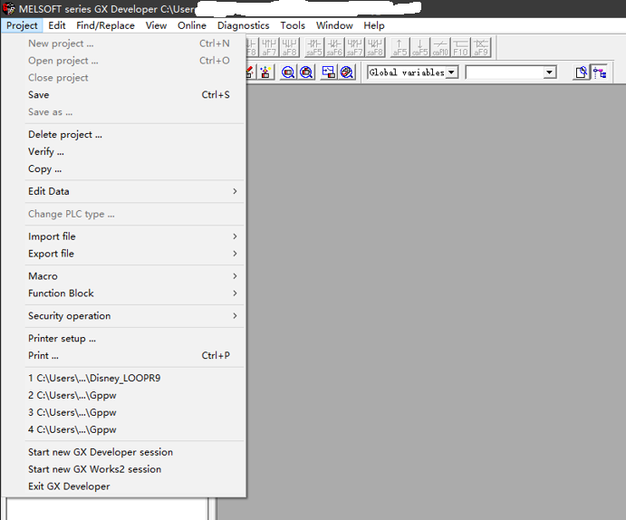

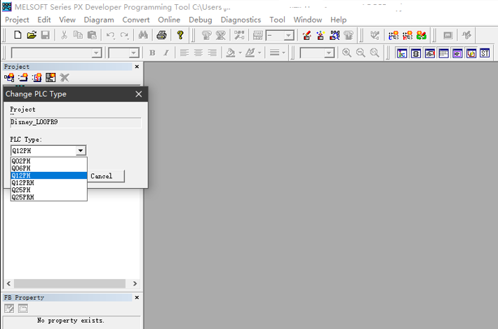

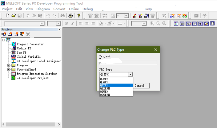

各位知道如何把使用PX-DEVELOPER编程的Q12PHCPU的项目切换成Q13UDPVCPU吗?目前项目文件中的更改CPU的列表里没有Q13UDPVCPU的选项。

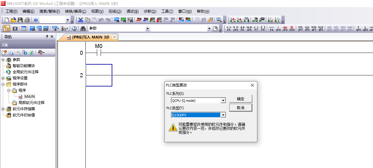

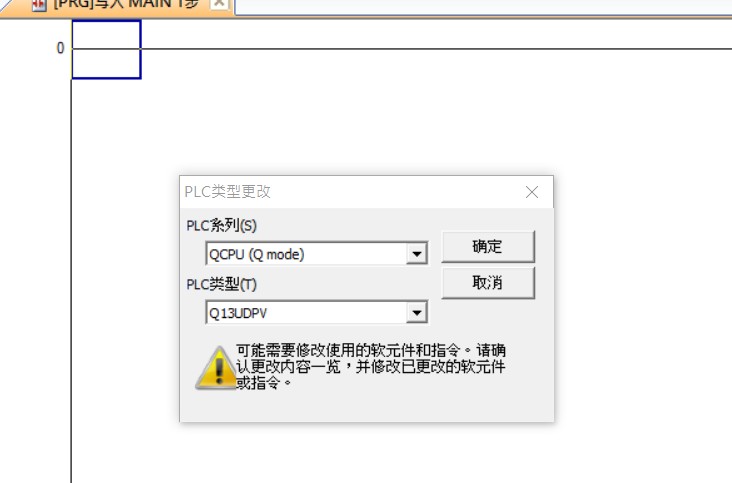

新建一个空项目是可以的,但是在已有程序的项目中更改的话,选不到的

用PX下进去,用GX读上来,改完再下进去试试

GX-DEVELOPER 更改CPU类型的选项是灰色,只能在PX-DEVELOPER里修改,但是选项里没有Q13UDPV。
新建一个空项目是可以的,所以并不是软件版本的问题。
