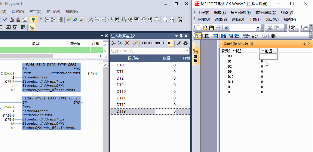

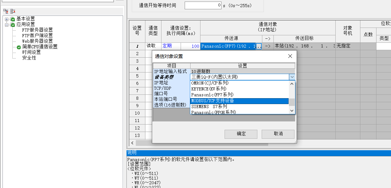

前几天把松下的Ethernet/ip总线做了一遍,多亏站里的leechengyu 大哥指点一下,今天玩玩三菱5U和松下简单CPU通讯
三菱5U以太网支持基恩士,欧姆龙,松下,西门子和自家的走以太网简单cup通讯

老夫眼睛没看错的话,是松下FP7,它的以太网不是支持Modbus TCP和MC协议吗?可以用这简单点。

现在通讯上了,但是松下这边有点问题,有几个寄存器收到数据不对

但是到了后面好像又正常了
少侠好眼力
