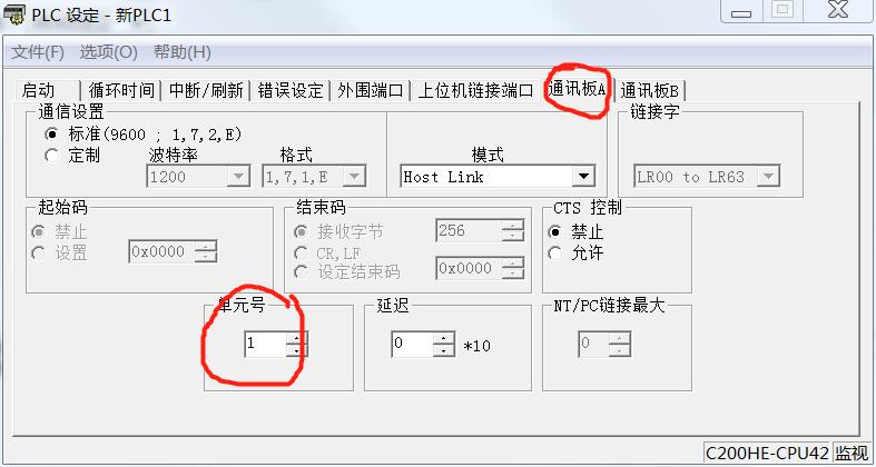

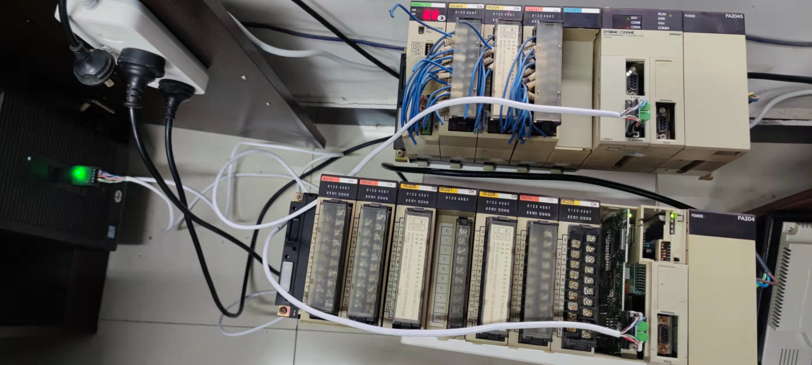

现有两台C200HE,CPU上的232口跟触摸屏连接。在每个CPU上增加一块com03通信板,利用com03上的422口,经422转232后跟电脑通信。如果每个C200HE接一个电脑的串口,通信没问题。现在希望把两个C200HE的422口并联到一起,再转为232与电脑通信。不知这种方式能否实现?若不能,怎样可以实现多个PLC与一台电脑通信?

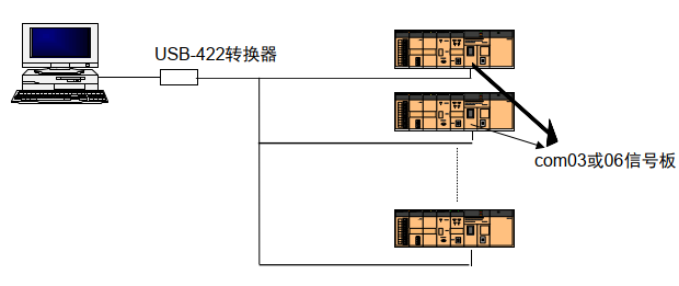

串口232方式只能是一对一的连接

楼上两位说的都对。232不支持1:N方式,422支持。可以增加com03或06的信号板。今天查了些资料,试了一下,一台电脑与多台PLC通过host link通信,走422。多台PLC的422口并联到一起,再接到USB-422转换器,直接插电脑U口。网络里面的PLC通过给不同的单元号来区分。
