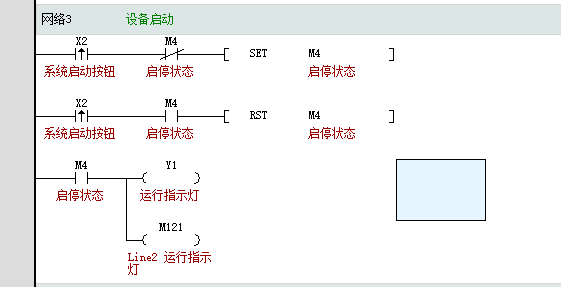

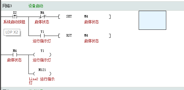

最近接触汇川的H2U的PLC,图1写的一段一键启停程序,但是实现不了,只能图2能实现功能,我之前用其他的PLC图1都能实现啊,请大佬帮忙解答下

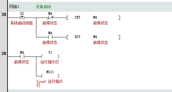

    从左往右,从上往下,你跟着能流走一遍就能发现问题了

    把第一个图 X1后面两个M4的触点 换成Y1的  一样可以

    我这边怕扫描的影响,特地改了下程序还是不行,难道汇川PLC不是重上往下扫描?

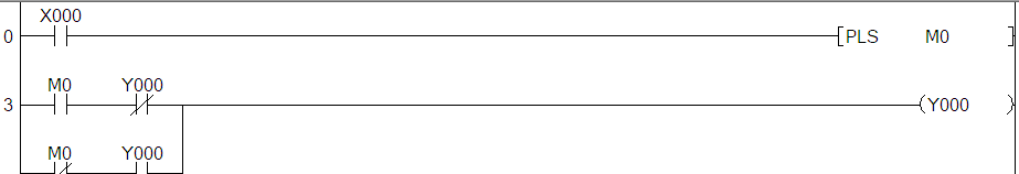

    这个才是一键启停的通用模板

    知道原因了,还是流程问题哈,我测试了M4的沿触发,其实是有动作的,只是又立刻RSET了。

    没有专用指令 就把互锁的M4换成Y0
