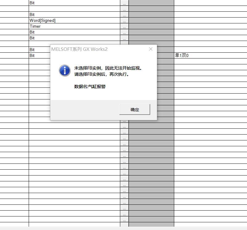

未选择FB实例 这个怎么处理下??

不用FB,就不要用标签啊!

我这用了FB啊

FB监视模式下:在线>>>监视>>>FB实例选择。功能块被多次实例化使用,需要明确监视哪个FB实例
