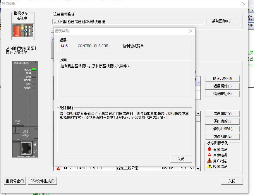

请教三菱Q系统PLC上电重启时,CPU报警,通过监控软件检查提示:检测到主基本模块及其扩展基板模块的异常
出现这样异常,一般是什么原因引起,如何处理

做硬件组态了没?

做硬件组态了

三菱基板有拆装次数限制

连接PLC对PLC进行格式化,重新下载组态,断电就好了
