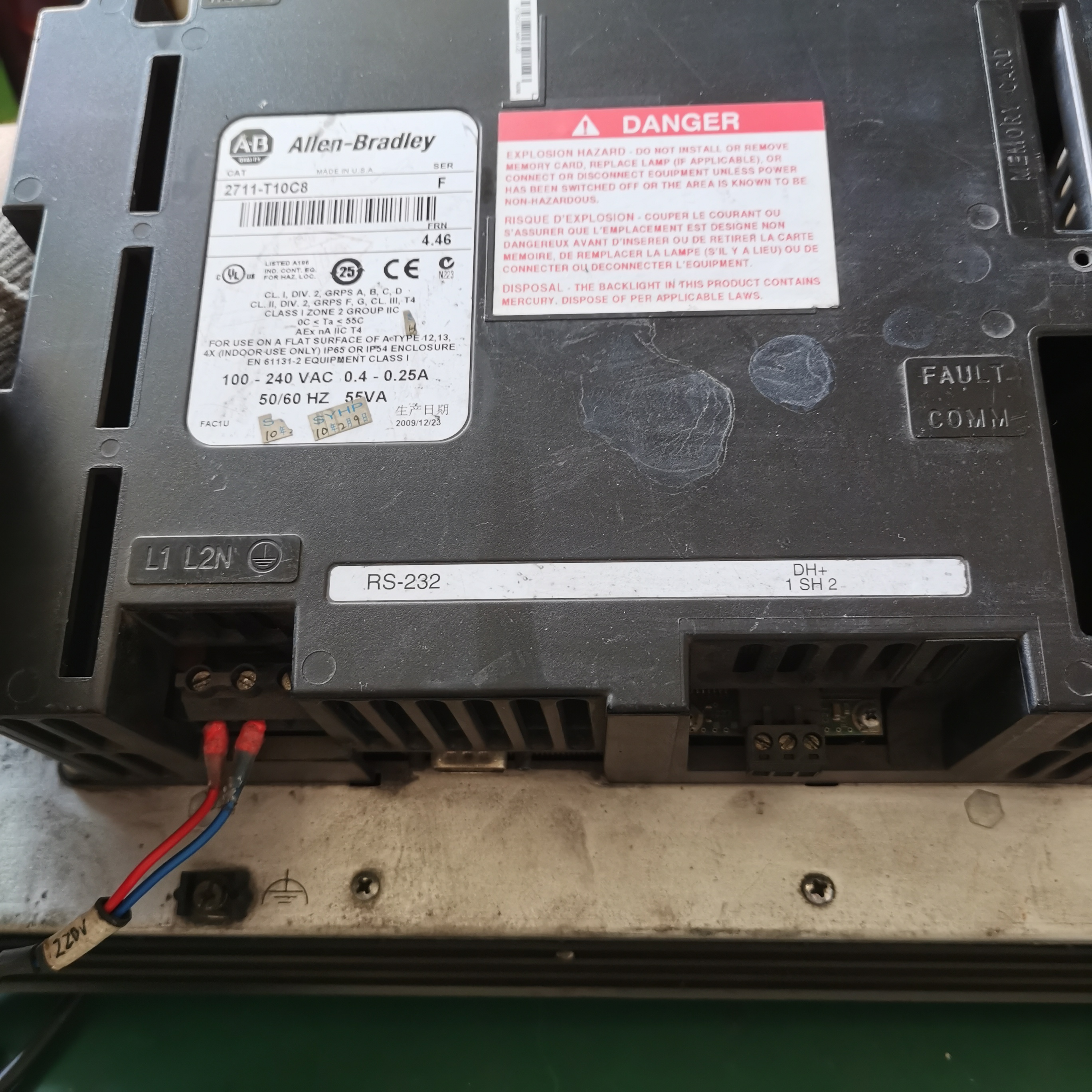

各位前辈如图,这个老款AB触摸屏是怎么下载程序的,是通过后面那个DH+端口下载程序进去吗?我的RSLinx通讯建立的DF1对吗?这个数据线下载线怎么制作呢,软件编辑了一个测试程序,想下载进去。谢谢大家。

DH+,DF1都可以,可以先试试上载

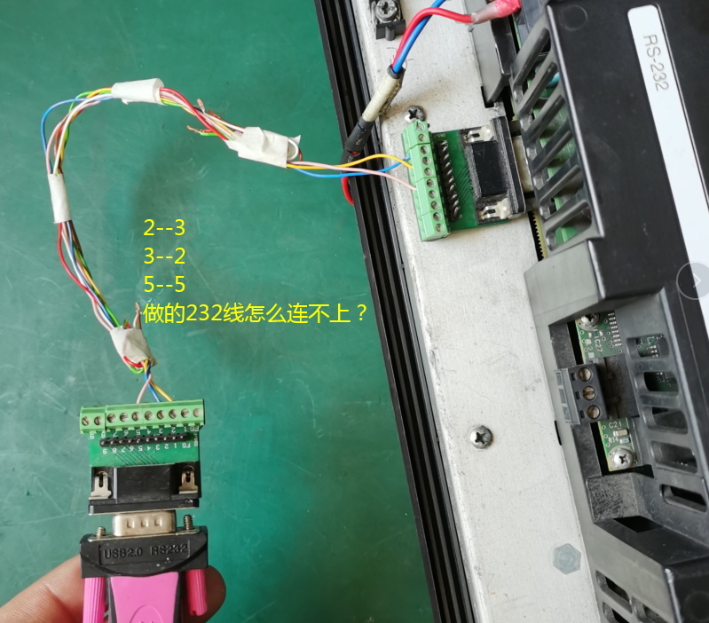

2,3交叉,5-5直联串口线

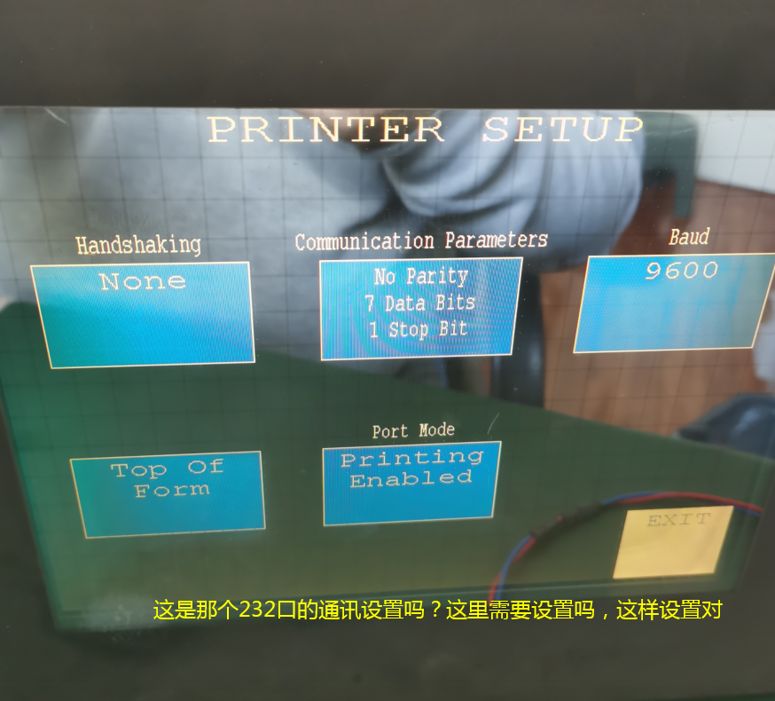

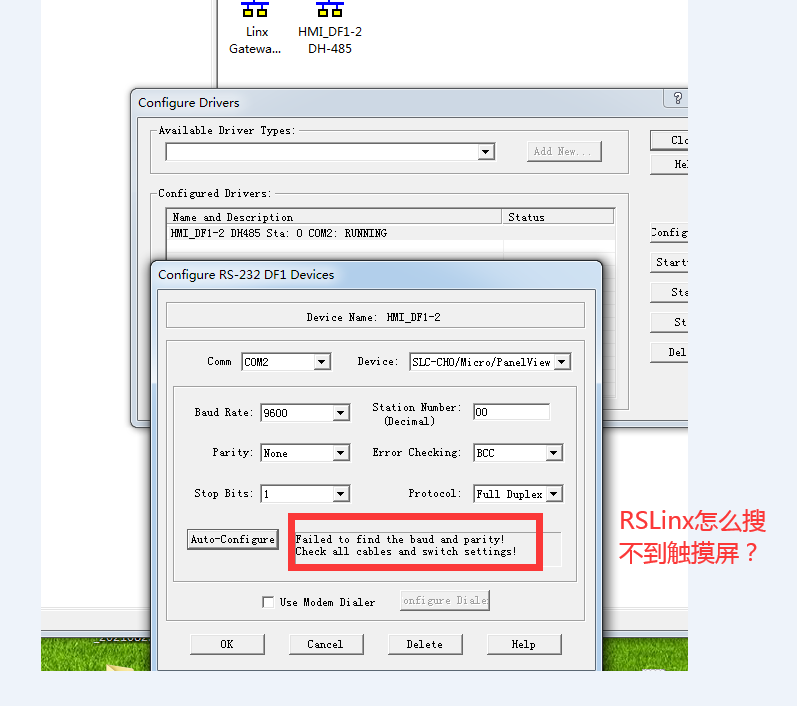

线做好了,但是RS怎么搜不到触摸屏呢?这个触摸屏上传下载的时候,需要设置什么东西吗,还是说必须在一个什么界面下才能上传下载呢?

开机触摸屏提示一个错误,数据线没法下载,与这个有关系吗?

和这个提示无关,是你的工程文件缺少引用字体的路径原因。
要是硬件接口好的话,上面 guolibin大大大神 的方法就可以。要是小通讯接口板故障了,则还可以用DH+专用线或者存储卡导入。

这个232口正常可以下载程序吗,还是链接打印机的,如果可以正常下载的话,数据线也没错,那么就是端口故障了。
