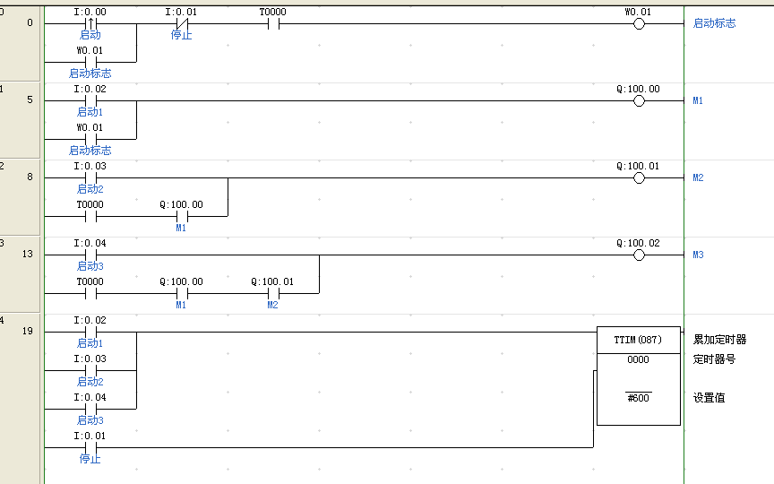

题:
  有3个按钮,分别对应3个电机。
要求1;  随机顺序分别启动3个电机,运行1分钟后,按启动的顺序依次停止。
对于这个程序大家有没有最简单的程序来实现控制。
求真务实,厚积薄发。VX:em5480011

1楼  发表于: 2022-03-07 15:48
可以使用移位指令解决

3楼  发表于: 2022-03-07 19:50
方案1:
3个定时器分别记录3台电机的运行时间,1分钟到后停止,即可实现
方案2:
队列:3台电机的编号根据启动的顺序依次入队,完后开始1分钟定时,时间到依次出队,出队的同时根据编号停止对应的电机

5楼  发表于: 2022-03-07 21:19
是这个意思吗

6楼  发表于: 2022-03-08 00:10

7楼  发表于: 2022-03-08 00:13
一个按钮,随机间隔1秒启动三个电机,10秒后再按启动顺序停止

8楼  发表于: 2022-03-08 10:51
引用第6楼hefq于2022-03-08 00:10发表的  :
[attachment=264823]
干的漂亮,但是你确定自己读懂题目的意思了?实现了使用3个按钮分别对应3台电机?

9楼  发表于: 2022-03-08 11:06
三个按钮不就有三种工作方式吗?感觉没啥意义!

10楼  发表于: 2022-03-08 12:43
引用第9楼ajunn于2022-03-08 10:51发表的  :
我故意的,反正都要开三个,又是随机的,还不如自动随机开三个

11楼  发表于: 2022-03-08 13:47
他这问题问的有点问题。
啥叫3个按钮分别对应3台电机?
启动的时候是自动随机启动3个电机?还是人为的随机按按钮,3个按钮随机按一下启动对应的电机?
前一种用不到3个按钮。后一种程序直接按1个按钮启动对应电机,定时关闭就完事,随机这个本身就是人操作的。
